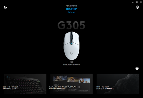

#86564352
Logitech G Hub szoftver másnál is érdekesen frissül? Beállítva automatikusan csinálja. El is kezdte, viszont 10 perc után már csodálkoztam még mindig? Csak tornázott a G betű a telepítő képernyőn!
15 perc után meguntam és Windows újraindítás, na akkor már bejött a lenti főablak és a changelog szóval mégis felment a frissítés, csak valamiért beakadt. Remélem nem kell ezt majd minden alkalommal eljátszani. (az egér amúgy fasza, sok beállítással) -

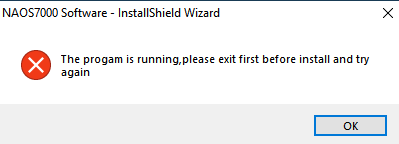

Egy jó hete írtam a topiba, hogy a Mionix Naos 7000-es egerem bal gombja döglődik, és a cserével kapcsolatban kértem infót.
Na, a lényeg, hogy ma kicserélték, és egy valamilyen japán gyártású cucc került be a gyári helyett. Működik is az egér szépen, viszont az egér driverét lehetetlen telepíteni, mert minden egyes kísérlet, egy ilyen hibaüzenettel zárul:
A történethez még hozzá tartozik, hogy pár napja egy másik egeret kezdtem használni, és emiatt töröltem a Naos7000 szoftverét, hogy a másik egér szoftverével esetleg ne akadjon össze.
Viszont, hogy most újra a Naost szeretném használni, letöröltem előtte a másik egér driverét. Az eszközkezelő nem ismeri fel a Naost, általános egérként kezeli, és egy Microsoft-os illesztőprogramot ír ki.
Próbáltam már több telepítési módot, pl. csökkentett módban, különböző kompatibilitási módokban, stb., de mindig a fenti hibaüzenet a nóta vége.
Ezzel meg az a baj, hogy szoftver nélkül semmit nem tudok beállítani ami nekem fontos lenne, mint pl. DPI értékeket.
A kérdésem az lenne, létezhet az, hogy mivel nem egy gyári típusú mikrokapcsoló került az egérbe, ezért nem lehet telepíteni a szoftvert, és egyáltalán van valakinek valami ötlete, hogy hogyan tovább? -
