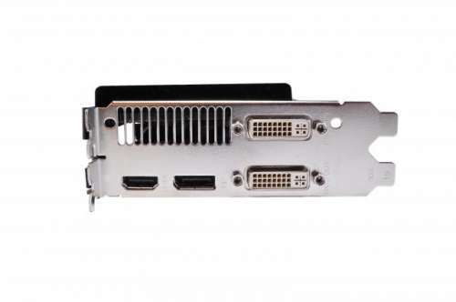

GTX780-as karira kötnék 3 monitort, A karinak Dual link DVI-I, DVI-D, HDMI, Display port kimentei vannak. DVI-kre és HDMI-re kötöm a monitorokat.
Ahogy működött eddig AMD kártyánál ez 5760x1080 felbontásban, az most ugyanezeknél a monitoroknál csak 5040x1050-et tud ezzel a karival (vagyis 3x1680x1050), pedig a monitorok egyenként tudják az 1920x1080-at, csak ha összerakom őket nem!

Adott egy GTX770-es VGA DVI-I és DVI-D és HDMI kimenettel.
Ha jól tudom, akkor a DVI-D kimenetéről meg tudok hajtani 4db monitort. Ez hogyan működik? Vennem kell egy olyan elosztót, ami az egy DVI-D csatiból négyet csinál?A helyzetet bonyolítja, hogy csak olyan monitoraim vannak, amin D-SUB csatlakozó van.
Tehát összefoglalva: egyetlen DVI-D csatiról szeretnék meghajtani 4db D-SUB csatis monitort úgy, hogy a játékok is menjenek rajtuk rendesen és a videó vágás is. Mi a teendőm?

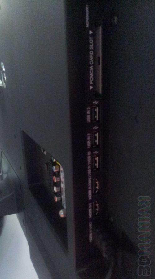

Az esetemben van egy LG 42la620s típusú led tv-m amit szeretnék összekötni hd film és házimozi lejátszása céljából a pc-mel.
A TV maga tartalmaz a 3 db dvi csatlakozót.
A PC-m ben egy palit gtx 570 kártya van amin ezek vannak
Kérdésem igen egyszerű, és bár előtte próbáltam többször is utánaolvasni de elvesztem a típusok között.
Mivel, vagy milyen kábellel lehet ezt megtenni?
Remélhetőleg minden adatot meg tudtam adni ami szükséges lehet.
Az esetleges segítségeket pedig előre is köszönöm. -

sziasztok kérdésem az hogy , az Ati 5770 video kariböl a Hdmi csatlakozobol egy Hdmi elosztóval összekötöttem a monitort és a Tv-t de a felbontás full hd bol lett 640/ 735 a kép teljesen széteset mindkét helyen... ez miért van.
köszi -

Segítséget szeretnék kérni a következő témában!
Adott egy Ati x1950 Pro videókártya. Dual DVI kimenet van rajta, analóg nincs. A monitoromon van D-SUB és DVI is. Na most nekem itthon nincs DVI kábelem, csak analóg. Ezt akarom használni a kártyával, de ugye csak átalakítóval tudom. Viszont így nincs kép. A kártya tökéletes. Valahogy meg tudom oldani a problémát addig amíg nem szerzek egy DVI kábelt. És akkor feltennék még egy kérdést, hogy DVI kábelből melyiket vegyem meg. DVI-D vagy DVI-I? -
