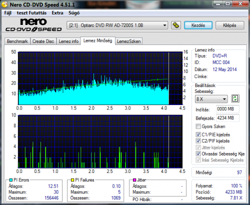

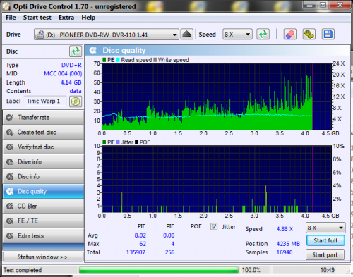

Összeszedtem a családban felhalmozódott DVD írókat (LG 4163B, Pio 110D) és tesztelem, melyik hogy ír. A Pio 110D van soron és kipróbáltam, mit csinál a tesztprogramokkal. A Nero CD-DVD Speed 4.7.7.16, a Nero Discspeed 5 és 7 szerint nem támogatott funkció. A Nero 4.51 viszont elindult vele (majd berakom a képet, ha befejezte).

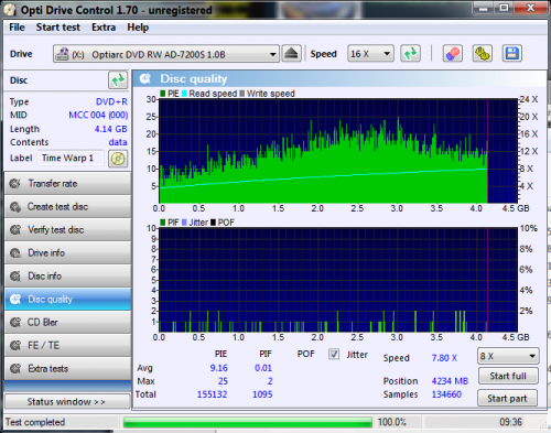

Az Opti Drive Contorol pedig a következőt produkálta:
Elég összevissza lett, ha egyáltalán valós ez az adat, de PIF totálban és PIE-ben jobb az érték, mint az Optiarc-ban tesztelve.
Lex Icon
A lemez 8x-osan lett megírva.
A tesztek nem lettek olyan jók, mint amit mások mutattak, majd még tesztelem más lemezekkel is, csak még vennem kell olyat is, hogy kipróbálhassam, mert az Optiarc-ot most vettem használtan. Eddig Pio 111D volt és teszteltem egy LG 4163B-t de az nem adott ilyen jó eredményt, mint az Optiarc, pedig azt is nagyon dicsérik.Mégeyg tesztprogram, amit említenek a neten:

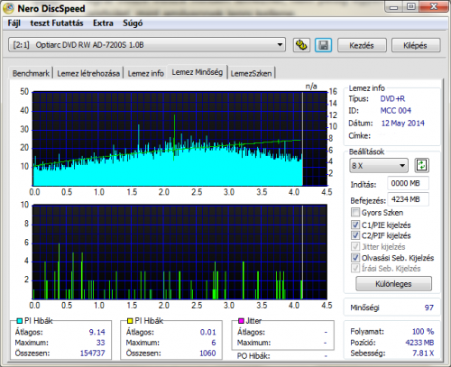

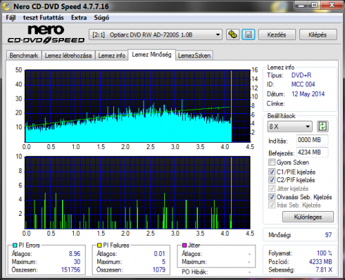

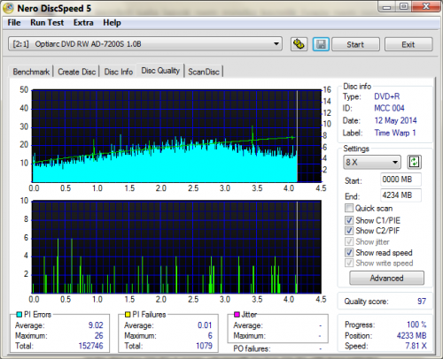

A keresőben nem találtam erre a konkrét problémára topikot.
Tehát a kérdés az lenne, hogy melyik írt DVD lemez tesztelő program ad helyes értéket? Illetve melyiket érdemes használni?
Az íróm/ellenőrzőm egy Optiarc AD-7200S. A lemez Verbatim 16x (MCC-004)
Ugyanazt a megírt lemezt ellenőriztem le 3 Nero programmal és egy Opti-val.
Az Opti eredményei sokkal jobbak a Nero progiknál. Miért?
