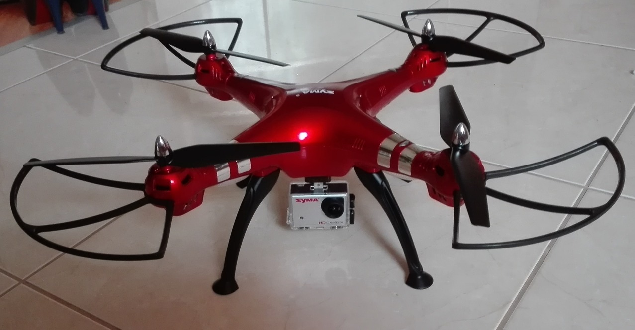

Syma x8hg re szeretnék felrakni egy hangjelzőt ami akkor szolalna meg amikor a led villog. Csinált valaki ehez hasonlót vagy esetleg van valami más tip. Elöre is köszönök minden segitséget tippet. Remélem ezt már nem fogom elveszteni !
soma64
Mul hét kedden sikerült elvesztenem az alig 1.5 hónapós SYMA X8HC drónomat (elszállt és lezuhent) sajnos nem sikerült még megtalálmom. Most hétfőn du megrendeltem egyet a GEARBEST EU raktárából egy SYMA X(HG és 112.83+28.57Eu szállitási költséggel me de meg is hozta a DHL futár. Az hittem csak majd a jövő héten érkezik meg.
