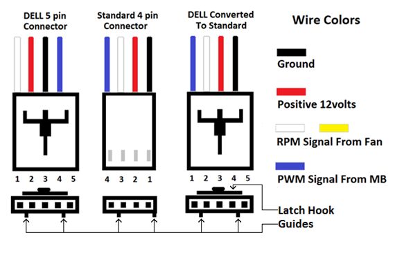

Azt szeretném kérdezni hogy Optiplex 9010 MT gépnek tudja-e valaki az öt pólusú ventilátor csatlakozók lábkiosztását. Ventilátort szeretnék cserélni, a kábelek újra pinezése nem probléma kellene hozzá a DEL tüske kiosztás.
Köszönöm előre is. -
