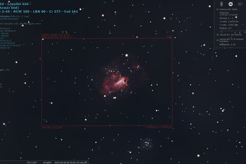

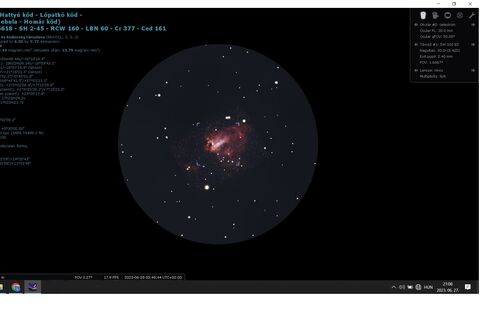

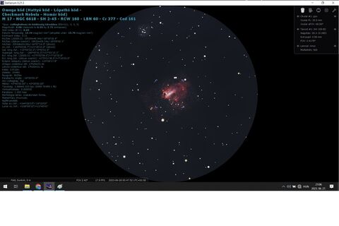

a stellárium nevü progiban mindent meg tudsz nézni:
ha nincs a listájában a tubus akkor simán beirod, olyan okulárt adsz hozzá amilyet akarsz és megmutatja a pontos látomezöt.
fotozásnál szintén beirod a szenzor méretét és ott a látomezöd.
vegyük példának az én tubusomat.
100/900 lencsés, a kamerákhoz 0,79-es reduktort használok.
a képek jobb felsö sarkában ott van minden adat, a látomezö is.

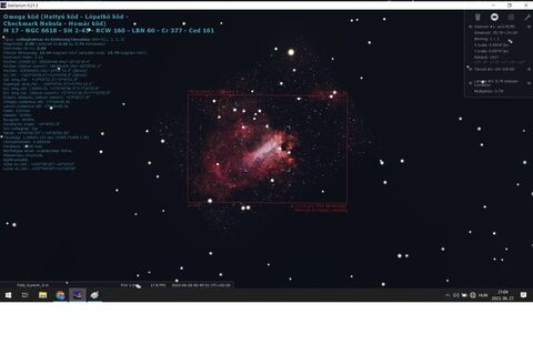

canon 600D, asi 178MC a két kamera,
GSO 2" 32mm és celestron 30 mm okulárok
canon 600D
asi 178MC
gso 2" 32mm
celestron 30 mm

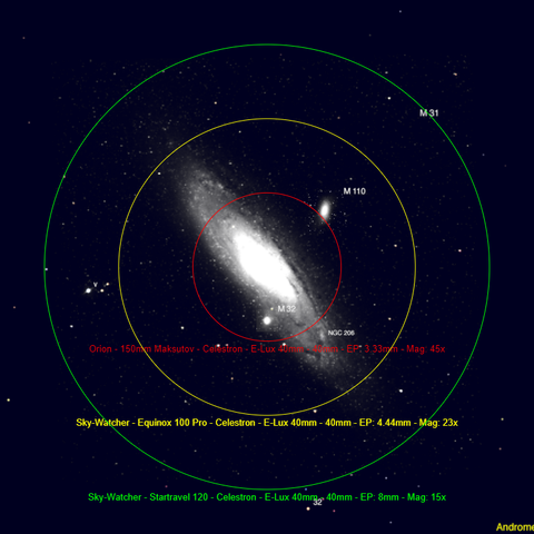

Ha jol tudom, akkor az okular latomezejet ( jelen esetben 50 ) kell elosztani az elert nagyitassal.
Az en esetemben MAK 127/1500 Apex 42mm -> 35.7 a nagyitas. Az okularnak ha jol tudom 52 fokos latomezeje van, igy 52/35.7 -> 1.386De ez csak a vizualis, fotozas resze nekem egyelore nem jatszik
