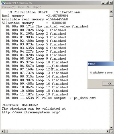

yolan
Hmm, azt hittem ezzel most újat és okosat mondok
igen-igen, mikor belőttem a procit, friss rendszeren megnéztem, így lett a legjobb eredményem 11.6, ha ezeket végigzongoráztam, ha nem akkor 13-14 körül végzettSzerk.: a fejlettebb audió mit takar pontosan a P-nél? erre érzékeny vagyok, ha életképes különbség van akkor P-t kell keresnem.
yolan
a feladatkezelőt indítsd el adminként, állítsd át a superpi prioritását real time-re az explorer-t pedig lődd ki, lefut a pi, utána new task-ként újra tudod indítani az explorer-t, én így 1m-ben vagy 2-3mp-t nyertem, hátha.
