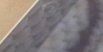

Pedig árgus szemmel néztem végig, próbáltam leszedni de ez már nem fólia.
Leszedtem egyszer egy vastagabbat a vásárlás után és az első napon egy vékonyabbat mert zavart.
Gondolom 3. réteg nincs rajta.
Talán a képernyő lesz a hibás, nem tudom... a kameránál is végignéztem

A tabletről levettem a vastag fóliát majd utánna a vékonyabb, hajlékonyabb fóliát így nincs rajta.
A kijelző szélein ezt tapasztalom: kép1 kép2
Ez nekem a képernyő hibájának tűnik, az első pillanattól mozgott bal oldalon, lent.
Jól látom?
Szerintetek erre kérhetek cserét? (boltban vettem 2 munkanappal ezelőtt) -
