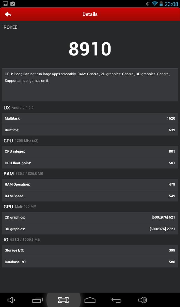

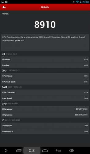

valaki egy antutu bechmarkot lefuttatna a rokee-n, hogy mennyi pontot szed össze?

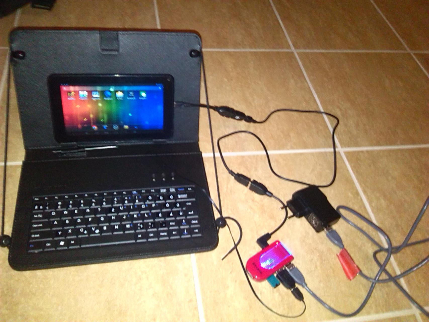

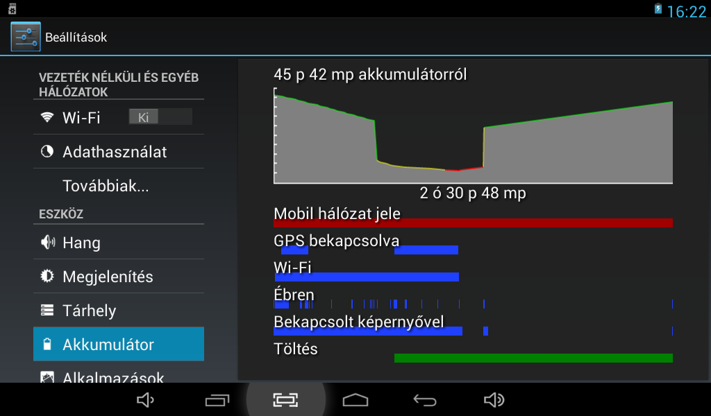

Arról eddig nem volt szó, hogy egy külső eszközt dugsz rá, pl egy mobil sticket/vinyót és abból az irányból kapjon még áramot is. MIntha egy külső vinyó látná el táppal a tabot, ez nem életszerű.
Ez működik egyáltalán más eszköznél?Ha a tab USB eszközként látható egy PC-n, akkor a töltés a tab irányába működik, ennyi.
Nekem az kellene, hogy ha rádugok egy pandriveot akkor kapjon töltést is, de az otg kábel kialakítása miatt ez nem lehetséges.
Petya25
koppim
Petya25
Én is végig néztem mindent de sajnos semmilyen megoldást sem találtam arra, hogy külső memóriára dolgozzon. másik rossz hír, hogy órákon keresztül próbálkoztunk azzal, hogy egyszerre legyen usb és töltés. sajnos vagy tölt vagy kezeli az usb-t. Próbálkoztunk vezeték forrrasztással, elosztóval, USB HUB-al de semmi + eredmény. Viszont vettem egy IDE-Sata to USB adaptert, kipróbáltam vele és egy 40gb-os winyot simán felismert, a rajta lévő filmeket zenéket zökkenőmentesen lejátszotta. Hát hirtelen ennyi.
Nekem simán megy egyszerre az élő USB és közben a töltés.
