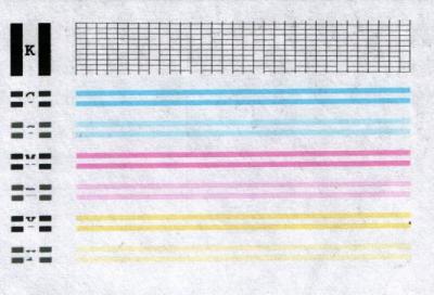

Így sem lett 100%-os. Még mindig csíkoz. Egyébként túl agresszívnek bizonyult a féktárcsa tisztító
. Kicsit kinyúlottak a patronok alatt lévő kis gumilapocskák tőle. Ha erősebb oldószert használtok, ajánlatos ezeket a gumikat előtte eltávolítani a fejből. De a szalagkábel szilikon ragasztása védtelen marad, azt is megeheti az oldószer. Nekem majdnem leszedte azt is. Szóval óvatosan.
hard83
Nekem ip1000 van és a szinessel bármit csinálok, akkor is csíkoz. Mindez köszönhető a ratyi minőségű utángyártott patronoknak. (nem mind ramaty, de a tescosat
kerüljétek messziről) Melegvizes kezelést adtam neki, aztán meg megkínálom most féktárcsatisztítóval. Majd beszámolok az eredményről.

Nekem egy IP 1500-as nyomtatóm van, és a fekete tiszta csíkosan nyomtat. Itt olvasgatom, hogy vízbe is be lehet tenni a fejet. Kicsit félek tőle, mert nem lesz baja esetleg az elektronikai részének? Még eddig nem csináltam ilyet.
Thos
Hi all_
IP 1500 -as kicsike - már "ezer éves" és "ezer" foton és boriton van tul -G_G patronnal...
de eccer csak elkezdet hiányosan nyomni...cseréltem patront ,de mindel az a szitu...most ott tartunk h szint egy dekát sem nyom.....ja és ki is mostam....forró vizzel...mint irtátok...de szin most sincs - van ötletetek?????????
-köszi-
T. -
