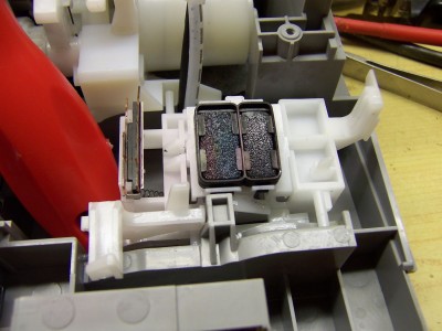

Sikerült kiütni az IP1500-ös nyomtatómat „A hulladéktinta gyűjtője megtelt” állapotából
, mégpedig így:
Letöltöttem a hozzá való progit innen:
[link]Ezen az oldalon található útmutatásokat követtem:[link] a következő eltéréssel: a progiban a SET DESTINATION mezőben lévő iP1500E gombra kattintottam.
A CLEAR WASTE INK COUNTER mezőben pedig a MAIN és a PLATEN gombokat nyomtam le.
Ha eredeti japán a nyomtatótok (ez nem valószínű, mivel kishazánkba a gagyi cuccokat hozzák) akkor nem az iP1500E, hanem az iP1500J gombot kell lenyomni.
Most már kikapcsolások után is rendesen nyomtat.

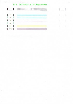

Na hali újra!
Először is, mindenkinek köszi az infókat.A legutóbbi mókázás óta kábé 6hete, némi tükrözéssel elfogadhatóan nyomtatott az IP 1500.
Azonban múlt héten ismét nem elfogadható a minőség.Ripityára szedtem mindet tisztítottam mi tisztítható, nyomtatófej is fürdött, majd száradt napokig, tintatartály kimosva amennyire csak lehet, majd kiszárítva, végül összeszerelve, egységes egésszé.
A "tintatartály tele" hibaüzenet úgy tűnik elhárítva, de a nyomtatás az nem akar tökéletesedni, illetve:
(Nagyobb méret = Jobb klikk>Kép megjelenítése)Első lapokon semmi nem látszódott, bár a minőség javul, de a 30adik lapnál is még mindig láthatóan zajos a kép
Tisztítópatron megoldás lehet az ilyen problémára?
Választ előköszi! -

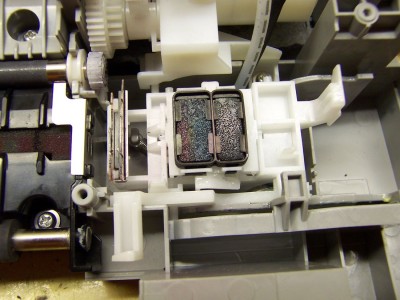

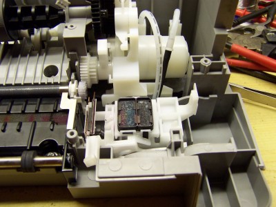

Canon Pixma ip 1500 as nyomtatóm van, eddig jól működött most viszont beadta a kulcsot,
megtelt a hulladéktintatartály vagy mi, szét szedtem a nyomtatót azt a szivacsos cuccot kimostam, kimonstam a két kis pici müanyag cuccot, és forró vizzel lemostam a fejet kivül belül. azt az odacsavarozott részét nem tudtam leszedni, de ezenkivül teljesen kimostam mivel nem csöpögött belőlle már tinta.
Viszatettem mindent, összeraktam a nyomtatót, elindul eddig stimmel minden,"fizikálisan" működik rendesen. Viszont azt irja nemjó a nyomtatófej, megcsináltam az a tools os progival hogy a nyomtatót lenulláztam vagy mi.
De továbbra is azt irja hibás a nyomtatófej.
Mit lehetne tenni még?
Segítséget előre is köszönöm!

Lalikám nagyon köszönöm a képeket, nélküled a büdös életbe se tudtam volna összerakni!
Most már mechanikailag toppon van a masina már csak azt kéne megoldani, hogy ne keljen minden egyes áramtalanítás után lejátszani a memóriatár ürítését (tápkábel bedug, power gomb+4× üzemzavar hárító gomb)
Na szóval erre nem tudsz valami olyan megoldást ami véglegesen megszüntetné a problémámat? Mondjuk egy firmware frissítés vagy resetelés?

Szétszedtem a nyomtatómnak a tintapatron lezáró mechanikáját, de sajnos nem jegyeztem meg, hogy volt benne pontosan most meg már ütök vágok az idegtől, mert sehogy se akar sikerülni.
Kérem valaki akinek ip 1500-as nyomtatója van készítsen már nekem egy pár fotót célirányosan erről az alkatrészről.
Ja meg van még 2 db rugó ami ezt a lezárómechanikát működteti. Na annak se találom a helyét. Kész káoszba vagyok kérem aki tud segítsen!
Előre is köszönöm!

Ronny3
Esetleg valaki tudna nem fejromboló hatású TISZTÍTÓ MÓDSZERT, hogy a kék színem is nyomtasson?
Canon MX-850 PIXMA multim van, de akármit csinálok a kék csíkosan nyomtat csak, új és eredeti patron van benne...
Köszönöm.

WOLF12
Hááát srácok nálam nem jött be a fúvókatisztítás....
Megosztanátok velem is hogy hogyan is csináltátok?
Lehet hogy hülye vagyok, de ezt a tisztítást a nyomtatón belül
fizikálisan, vagy a nyomtató karbantartási menüben csináltátok meg?Egyszerüen nem hiszem el hogy ennyire nem tudok már mit
kezdeni ezzel az átkozott nyomtatóval..... -

Több, mint 4 éve van Canon PIXMA iP1000 nyomtatóm. Kicsit öreg, de jól bírja. Ma megjelent a hulladéktinta gyűjtős üzenet. Így tévedtem ide. És képzeljétek! Megcsináltam! Megosztom Veletek hogyan.
1: Bekapcsolt állapotban ajtó lenyit.
2: Ekkor a tintafej elsiklik, mint amikor patront cserélünk.
3: Jobb oldalon jól láthatóvá válik a "pad", ahol a nyomtatófej pihen, mikor nem kell dolgoznia.
4: Fogj egy kést, és azt a 2 kis lapocskát, amit ott látsz, óvatosan pattintsd ki!
5: Tedd rá egy papírzsepire, itasd le a festéket róluk! Nyomkodd meg óvatosan! Jól látható
lesz a tisztulás.
6: Fogj egy injekciós fecskendőt egy tűvel összecsatlakoztatva! (Ápolónő vok, nekem van)
7: A párnácskák helyét óvatosan töröld le egy pézsével!
8: Látsz -1-1 lyukat. Told bele a tűt, és szippantsd ki az ott lévő festéket! Mind2ből.
9: Utána a párnácskákat helyezd vissza!Na ekkor még nem lett jó a dolog, de végigcsináltam azt, amit itt írtak, hogy:
1: Hálózati kábel kihúz.
2. Ajtó lenyit.
3: Ki-bekapcsoló gomb benyom ÉS nyomva tart.
4: Hálózati kábel bedug
5: Ajtó visszacsuk.
6: Ki-bekapcsoló gomb elenged.Nekem ezzel úgy tűnik végleg megoldódott a gondom.
Bár itt azt írta Valaki, hogy csak ideiglenes a megoldás, és addig tart, míg áram alatt van a nyomtató. Szerinte a következő kikapcsolással megint kezdődik a nyomtatási szünet. Nekem nem így lett. Én többször kikapcsoltam, bekapcsoltam, és nyomtat. Hibaüzenet ohne.Sok sikert!
