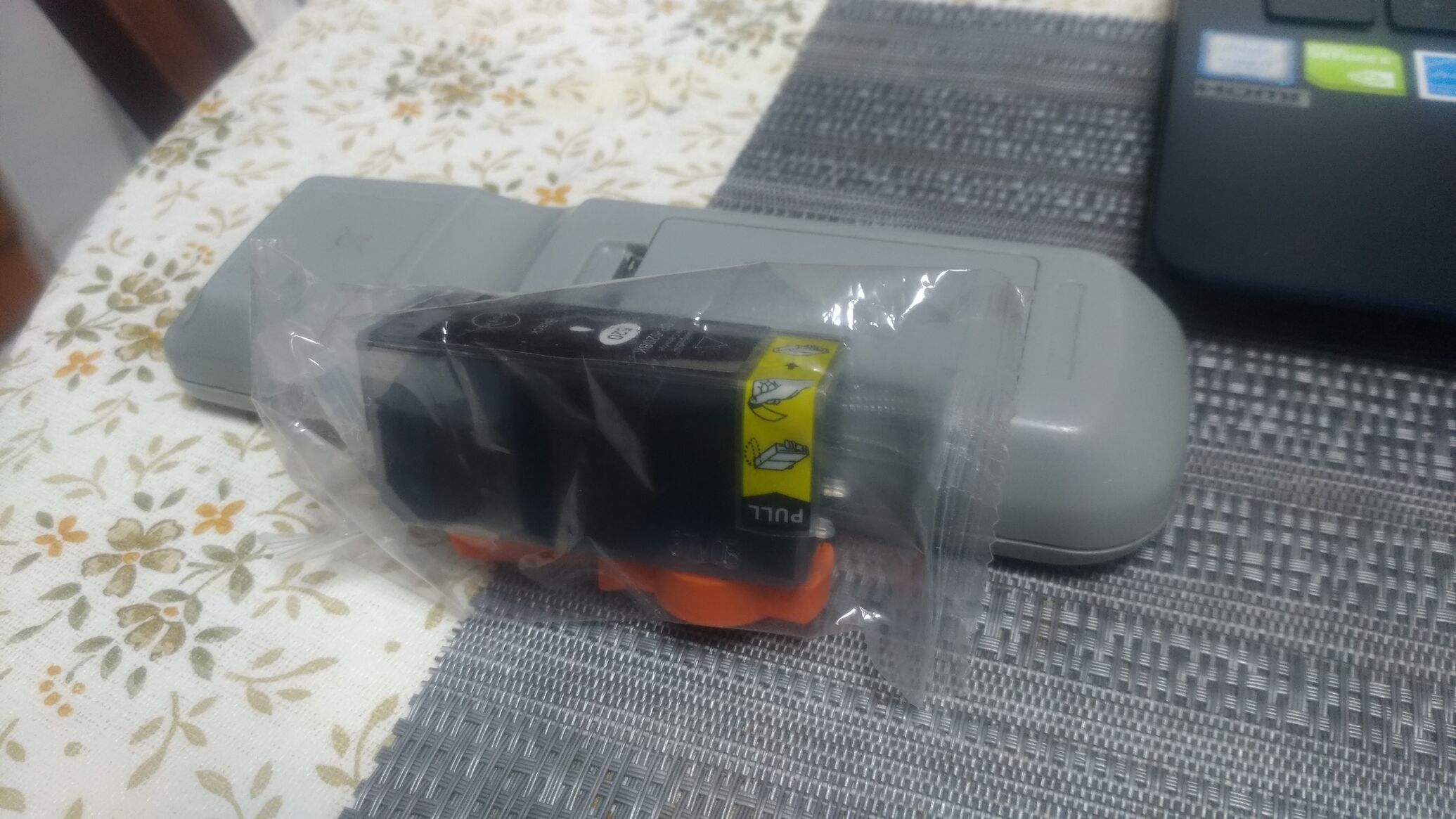

Sziasztok! Canon IP7250-es nyomtatómban kicseréltem a Kék patront, mert már csíkosan nyomtatott és most sehogy
Érzékeli, hogy tele van a kék patron, de hiába csináltam fokozott tisztítást is, semmit nem nyomtat kékben. Hibaüzenetet sem küld.
A helpben ezt olvastam:
Ha van narancssárga szalag, azt teljesen lehúzta?A szalag fennmaradt része elzárhatja a tinta kiáramlását.
Nem látok narancsszárga szalagot
Hol kéne legyen?
Visszaraktam az előző patront, de azzal sem nyomtat semmit. Esetleg beletegyek egy újat, de akkor amit bontottam, az be fog száradni, attól tartok. Amúgy érzékelte, hogy betettem egy új kék patront.
Van valakinek ötlete? -

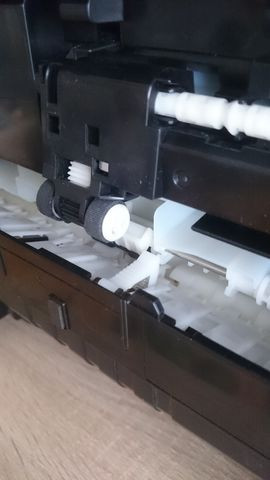

Soma01
Nekem meg az a hiba az MG5650-essel, hogy nem veszi fel a lapot. A görgők forognak és most már tiszták is. De nem veszi fel mert van ott egy kis pöcök, ami nem megy hátra és pont a lap útjában van.
Itt látszik: [link] A görgő alatt, kicsit balra tőle az a rugós rész itt a videón hátrajön a nyomtatás, lap továbbítás kezdetekor. De nekem az nem mozdul Fixen áll, nem tudom kézzel sem visszanyomni. Mi lehet a baj? Szedjem szét? Eltört vajon valami, vagy meg tudom oldani, ha szétszedem? -
