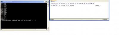

Cicero
Meg lett a hiba, feltételnek egy char típusú változó egyezését vizsgáltam * -jellel, aminek ascii kódja 42, csak vmiért elfelejtettem aposztrófok közé tenni. Most átírtam a változót int-re és így már jó
Egy gyors kérdés: fread-el olvasok a fájlban, első bájtját kell csak beolvasnom, akkor a fájlmutató eggyel arrébb lép vhogy így:
előtte:
||2A 33 41 57 13 ->
fread( x, 1, 1, f ) (2A bekerül x változóba)
utána: |2A||33 41 57 13
majd: fread( y, 4, 1, f )
utána 2A |33 41 57 13|| (33 41 57 13 értéke bekerül y változóba)mert ha az fread nem így olvas, dobhatom a kódom nagy részét...

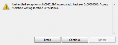

bpx
kingabo
Gondolom érted magát a kivételt és hogy mi okozhatja.
Nem tudom miben fejlesztesz, ha van rá lehetőség próbáld lépésenként futtatni, hogy megtaláld a hiba helyét, pontos okát. Ha nincs rá, akkor tele kell pakolni a progit kiíratásokkal, hogy megtaláld, hogy pontosan hol váltódik ki a kivétel. Ha a hely megvan, akkor a változók értékeit/változásait írasd ki.
Haramadik lehetőség, hogy annyira lecsupaszítod a kódot amennyire csak lehet, de még a hibás rész benne van és ezzel próbálsz rájönni a hibára, vagy esetleg azt osztod meg itt, hátha valaki kiszúrja mi a gond. -

Ráadásul az LSB, MSB probléma elő sem jön, jól olvassa be... csak akkor nem tudom miért mondták h vigyázzunk erre...
Cicero
Sajna előjöhet, a házi mintafájljába is előkerül, és nyilván kell is, hogyan máshogy jelölnéd azt hogy az egyik helyiérték 0?
Megoldás még mindig kéne hexából decbe, ha valakinek van valami ötlete kérem írja le. (A gond az, hogy olvasásnál bájtonként tudok olvasni, ami 8 bit, azonban bináris és hexa között 4 bites az átjárás (szal 4 bittel tudok leírni egy hexa karaktert pl F = 1111). Beolvasásnál így a "2A" hexa szám egy karakterként jelenik meg a stringben, amit valahogy vissza kéne fejtsek egy decimális számra. Ha ezt megtudnám, már kb sínen lennék... (ugye ASCII-ban 0-tól 255 -ig terjed a karakterkód azaz hexában: 00 -> FF )

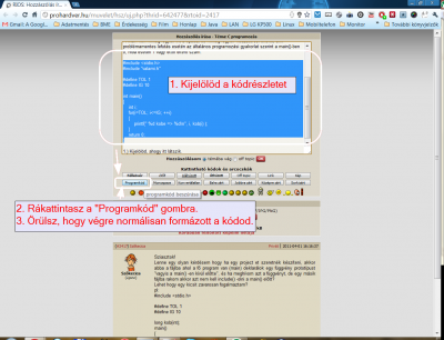

A Monospace betűtípus is fontos, ettől válik áttekinthetővé, hogy rögzített szélességű karakterek láthatók a kódban, lásd pl. Courier New.
Ezt pedig a [M][/M] jelöli.
A [ C ][ /C ] (szóközök nélkül a szögletes zárójelben) pedig azt jelöli, hogy a szöveg konvertálatlan formában kerül kiírásra, nem lesz levágva a sok szóköz egyetlen szóközzé, stb.
A Programkódnál pedig így néz ki a szövegformázás: [ M ][ C ]#include <stdio.h>...[ /C ][ /M ] (megint szóközök nélkül a szögl. zárójelben), tehát vonatkozik rá a Monospace és Konvertálatlan gomboknál (ilyen is van!) elérhető beállítás is.
Remélem egy kis PH!-lecke után már érthető.

Egyébként a programkód megnyomása ennyit szúr be a szövegdobozba, ha kézzel bemásolod:
[M][ C ][ /C ][/M]
S így használhatod:
[M][ C ]formázandó programkód[ /C ][/M]A [ C ]-knél a space-t ki kell venni.

Érdemes inkább egy header fájlba belerakni a deklarációkat, és a header-fájlt include-olni.
Általában úgy van a fejlesztőkönyezeteknél megoldva, hogy ha berakod a header-fájlok közé a valami.h-t, és a projekt source fájljai között ott van a valami.c, akkor az #include "valami.h" (valami.h-ban vannak a deklarációk!) sor hatására (ezt a main() elé teszed természetesen) látni fogja a függvénydefiníciót (ami a valami.c-ben van).Most meg megmutatom, hogy végre hogyan használd a Programkód gombot, felhasználva a Te kódodat, kicsit átalakítva.
A main-nek mindig legyen int a típusa, és mindig legyen visszatérési értéke, ami problémamentes lefutás esetén az általános programozási gyakorlat szerint a main()-ben 0, hiba esetén 1 vagy ettől eltérő szám.#include <stdio.h>
#include "valami.h"
#define TOL 1
#define IG 10
int main()
int i;
for(i=TOL; i<=IG; ++i)
printf(" %d kobe => %d\n", i, kob(i) );
return 0;
}1.) Kijelölöd, a kódrészletet.
2.) Rákattintasz a "Programkód" gombra.
3.) Kész.Remélem nem olyan bonyolult ezek után...

pointerek nem igy mukodnek. ar egy mutato int-re, az erteke egy memoriacim. ha hasznalod a dereferencia operatort, akkor a memoriacimen levo int erteket kapod meg (*ar). mivel te lefoglaltal malloccal 100 int-nyi helyet, ezert a kovetkezo memoriacimekre is biztonsagosan irhatsz a mutato segitsegevel. a c forditoja tudja milyen tipusra mutat a pointer, es hogy az a memoriaban mennyi helyet foglal, ezert probal neked minel jobban segiteni. ha tomb szintaxist hasznalnal akkor az i-edik helyre igy hivatkoznal: ar[i]. ha a pointeres valtozatot hasznalod akkor az elozovel ekvivalens ez: *(ar+i). nem kell a sizeof-fal itt bonyolitani a dolgokat, ezt a fordito megteszi helyetted.
itt egy peldaprogram:
#include <stdlib.h>
#include <stdio.h>
int main(){
int i, *ar;
ar=(int*)malloc(10*sizeof(int));
for (i=0;i<10;i++) {
*(ar+i)=i;
printf("%d ", *(ar+i));
return 0;
kingabo
Naná, hogy elszáll!
Ez mi: *(ar+(i*sizeof(int)))??? A 400-adik elemre fogsz a ciklus végén mutatni! A pointerhez, ha hozzá adsz x-et, akkor a fordító tudja, hogy hány byte-tal kell arrébb mennie a tömbben az x-edik elemhez. Ráadásul írhatnál ar[i]-t is, ami sokkal átláthatóbb. sok értelme volt annó leírnom ezeket, ha el se olvasta senki sem...
