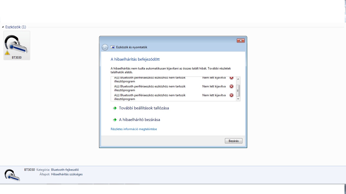

TommyX_
maggi1886076 #238 üzenetére
Ha beirod a googleba, hogy jabra bt3030 pdf, kiadja találatnak, a kézikönyvet, és abban le van írva, hogy tudja.
De nézd meg te is, hogy jól láttam-e. -
