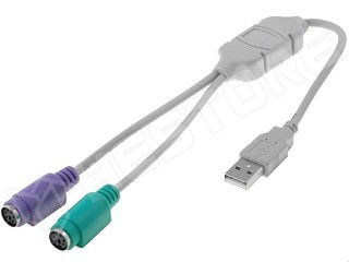

Van pár régebbi PS/2 csatlakozójú (Cherry) RS6000-es billentyűzetem, amiket szeretek és nem szeretném lecserélni.
Az eddigi alaplapokat úgy vettem, hogy legyen rajta PS/2-es csatlakozó.
De előbb-utóbb ez elfog tűnni. Ezt szeretném megoldani átalakítóval
Régebben vettem már két PS/2-USB átalakítót máshova, de visszakerültek hozzám. Az egyik:használhatatlan, mert vagy nem viszi át a gépelést vagy egyszerre beszúr több tucat karaktert.
A másik:
Jó lenne, de a hosszú í-t nem viszi át. Gondolom, azért, mert az angolon nincs ilyen gomb és ezt kihagyták a programjából. Vagy valami ilyesmi.
Valaki próbált már olyan átalakítót, amin jól működött a hosszú í?
Köszi előre is. -
