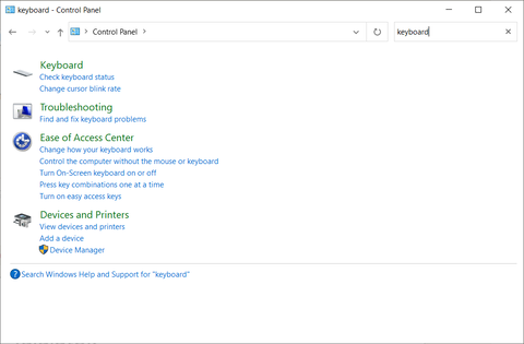

dqdb
Ott van az, csak egyre kevésbé van az arcodba tolva:
Fő gépemen tavaly nyáron álltam át Win10-re, mert már nem volt hozzá 7 driver
Fejlesztőként eléggé gyorsan frissítettem, már csak a WSL megéri az upgrade-et. W11-re is frissítenék, munkagépen meg is történt, csak nem minden vas elég neki itthon.[ Szerkesztve ]
