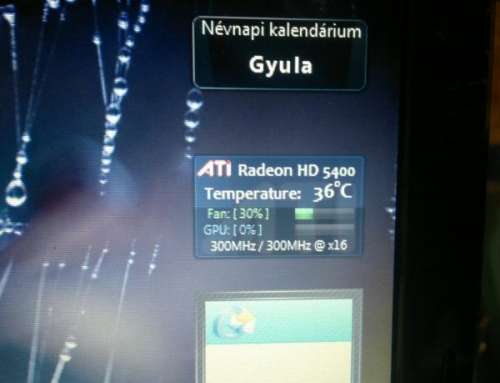

Na, beszéltünk a PWM-ről az AMD-s gépeken erre mit találok az egyik Acer-PB alaplapon:
Ezt csinálja sunyiban az RS780 ha "leül". Acer márkaszervizben volt a gép
Most már vígan kocog a masina... -
