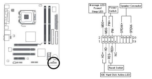

Van egy alaplapom, Gigabyte GA-945GCMX-S2, és erre szeretném rákötni valamelyiket.
Meg tudnátok mondani hogy melyik csatlakozóra kellene dugnom? A manual alapján nem tudtam eldönteni.
(nem indul a gép és szeretném kideríteni mi lehet a baja)Nagyobban a piezzo-k.
Illetve, ez a lap award bios-os ugye? (Bocs az buta kérdésért)

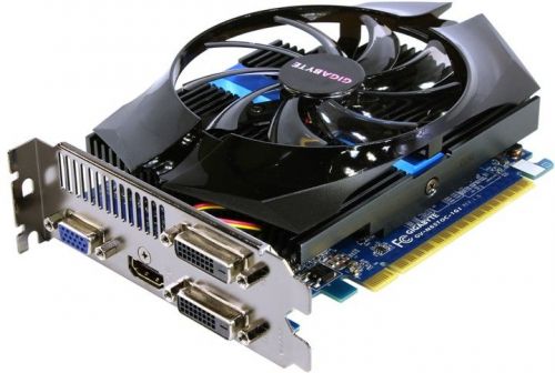

Adott egy jó öreg N7AD-sli 775-ös lapocska+egy GF 650Ti
A probléma, az hogy csak 1.1@x8 ban indul el-illetve render tesztnél sem ugrik fel...
uh nem értem ezt a problémát mert a régebbi 9600GT viszont 2.0@x16 módban simán elindul.
650ti-t havernál le teszteltük ott 2.0@x16
(alaplapban sli card --- single x16-ra van állítva!!!!)
Na hol a hiba?

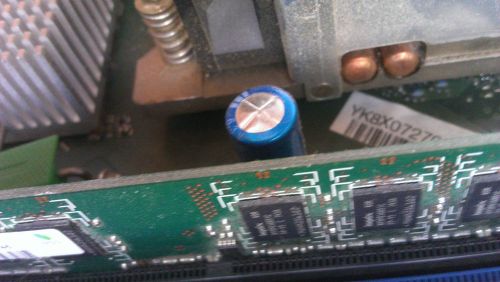

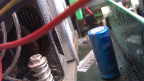

Kareszovics
Eddig soha nem nézegettem, de egy másik hibalehetőség kizárása miatt egy érdekes dogot vettem észre az adatlapomon szereplő alaplapon.
Ahogy be van építve a házba a lap, a processzor felől, az ellentétes oldalán nagyon meleg a NYÁK. Érdekes, mert a procihűtő lamellái nem melegek (megtapintottam), AIDA64 szerint 49 fokos a proci idle (magok 44 fokosak), jól is van felszerelve a hűtő.
Ez normális dolog, vagy nem? Csak nekem új, vagy baj van?

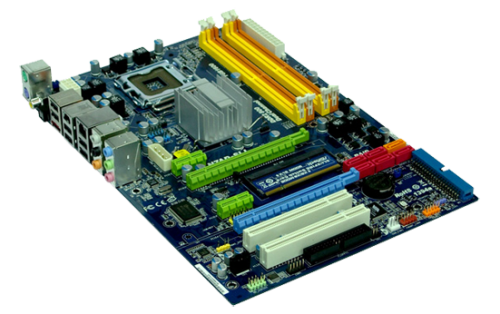

erről a lapról van szó: GA-MA69G-S3H (rev. 1.0)
[link]2x1gb memót szánok a lapba. egyesével indul velük, de dual-ban nem hajlandó a lap indulni. ha a két sárga ramslotba teszem a modulokat nem indul el. ha a sárgába, és a másikat a pirosba teszem akkor igen, de úgy single módban megy. a két pirosban szintén nem indul. más memókkal is próbáltam szintén ez a helyzet. a biosban nem találtam ezirányú beállítási lehetőséget. 4 egyforma memóval is próbáltam, úgy sem megy.
lenne valami ötletetek ?
Fichtner
trancemusic #42529 üzenetére
Ha a két kékbe vagy a két feketébe rakok modult akkor látja, a két egyformát és a két különbözőt is.
Viszont ha egy fekete egy kék akkor csak az egyiket látja. Mindegy hogy egyforma modul vagy vegyes.
Szerintem akkor van gond ha mind a két csatornát egyszerre kell kezelnie, ha csak egyszerre egyet akkor nincs gond. Így viszont valami cpu tüske vagy foglalat hiba. Vagy már nem tudom.
