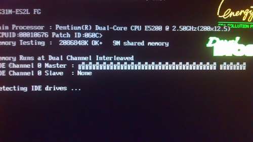

lacuspapus
Tegnap érdekes hibával szembesültem.
Bekapcsoltam a gépet, és lazán az arcomba tolt egy ilyet:
"detect ide hard drive: és itt teljesen értelmezhetetlen karakterből nagyon hosszú sort"
aztán ezzel le is fagy. se win, se bios, se sehova nem megy.
Mi lehet a baj? Előre is köszönöm.
Ha valakinek van ötlete ossza meg velem légyszi, ma még megpróbálok Ide kábelt cserélni, utána irok, hogy mizu. -

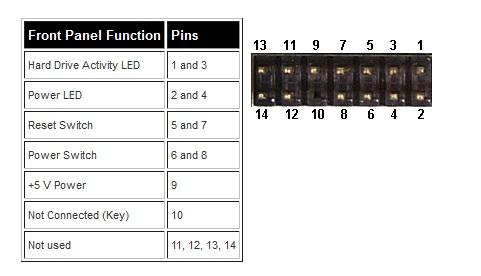

GabeszTdi
így van most a 3. páros a power a 4. páros a reset -

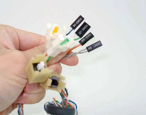

GabeszTdi
daa-raa segíts nekem légyszíves a Front panelra hogy mennek rá a dugók? sajnos nem olyan mint az asus a powert és a resetet meg találtam találomra de a többit nem merem nehogy haza vágjam a lapot

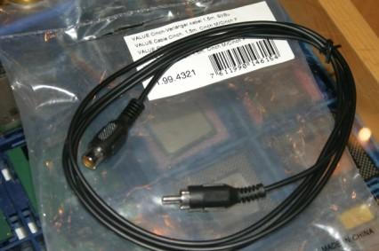

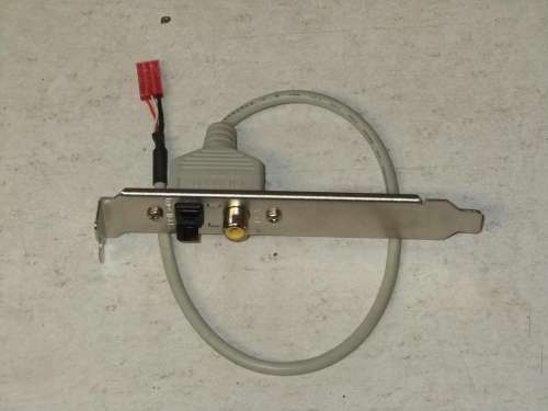

prmcsk #28541 üzenetére
Valótalanságot állítottál. Vagy legalábbis félrevezető volt ebben a fromában.
De a hálózati kérdésre vetítve: az SPDIF megfelel a 230V 50Hz-es váltakozó feszültségnek. A csatlakozó meg eltér. Ettől még mind a kettő ugyan az a feszültségszint lesz. Ugyan ez van a digitális jelnél is. Az egyik koaxkábel és csatlakozó, amásik meg TOSLINK. De mind a kettő SPDIF.
prmcsk
#65675776 #28539 üzenetére
Tudod mit ? Nyertél...
Itthon és britanniában ugyanaz és ugyanonnan folyik a konnektorokból, mégis más a csatlakozója. Na most...Ha mindazt megjegyzem, hogy ugyanazt, kétféle a csatlakozó útján nyerheti ki, ezzel mi a baj ?
Részemről befejeztem. Aki érti érti, aki meg nem, az nem...
baboss: vegyi árú, vagy festék boltban. Attól függ, ki és mennyire szélesíti ki a termék palettáját.
prmcsk
#65675776 #28526 üzenetére
A koax-os digitális átvitel is SPDIF.
Ezzel már rég tisztában vagyok, csak a csatlakozás más. Az egyik "villany, a másik fény" útján halad. Még párhuzamosan is vannak kötve, csak ugye a fény előállításához kell a +5 volt is. Ezért három lábú a kivezetés.
Már 2000-ben megtudtam ezeket, mikor az első házimozimat raktam össze. Sony projektor, kettő negyvenes vászon és home made "HTPC". Akkor még nem lehetett minden trafikban kapni ezeket és "lírában" volt az áruk. Az akkori pécémben, PCI-s volt a két féle digi kimenet és természetesen a koaxot választottam, mert sokkal egyszerűbb volt nyolc méteres RCA-t gyártanom, mint fénykábelt szereznem. Igaz már létezett ilyen hosszban, csak horror volt az ára.
(#28533) baboss: Vissza lehet. Két komponenses hőálló ragaccsal. Kisebb tételben a zalman bordákhoz is adtak anno ilyet...
#65675776

És ezt összekötni majd egy RCA kábellel lehet ?
prmcsk
akoska07 #28509 üzenetére
De igen, csak ennek a madzagnak a végén egy hat pólusú fej volt "a bolondvédelem" miatt.
Már le is faragtam róla egy sort, így három, egymás melletti pólussal rendelkezik, ahogy neked kell.
A manual-od 17. oldalán megtalálod a kérdéses csatlakozó kivezetéseinek megnevezését.
prmcsk
akoska07 #28507 üzenetére
Igen, arra...
Ez egy "csigabájtról" származik, de befaragom neked.
A lapod tartozékainál nincs feltüntetve ez a kütyü, tehát nem is kaptál hozzá.
Közben letöltöttem a lap manual-ját, tehát nem kell fotó róla.
Viktoár #28501 üzenetére
Jó reggelt!
Még nem néztem körbe,de kávé után nekilátok és megpróbálom előkeriteni,mert lennie kellene egy gyári cuccnak vhol.
#28506 prmcsk :
Az alaplapi csatlakozóra gondolsz ?
Hálás köszönet érte előre is,most itthon vagyok Mo.-on.
Ugyhogy ha nem találok akkor lehet élni fogok a lehetőséggel. -

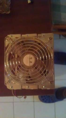

prmcsk
illes.bence #28504 üzenetére
A VGA driverét a saját oldaláról szedted le ? Előfordult már sokszor a kártyáknál, hogy csakis a saját driverét komálja.
A CPU hűtőt miért nem a cpu fanra dugod ? A másik két system fan meg vinné a vga hűtést. Azzal nem lehet gond, hogy egy láb kimarad...
illes.bence
Sziasztok. Én csak így tudtam bekötni a hűtéseket: KÉP Mivel a SYS FAN2-ben a CPU hűtése volt csatlakoztatva, így maradt a SYS FAN1 és a CPU FAN csatlakozó ami szabadon maradt, a SYS FAN1-be pont jól illeszkedett, de a CPU FAN csatlakozó 3+1tűs (értsd. egyik csatlakozó kicsit távolabb áll a többi 3tól) így oda úgy tudtam csatlakoztatni a másdoik hűtő kábelt, hogy 1 tű kimaradt. Kérdés, hogy jó/megfelel-e ez így? A ventillátor pörög mikor elindul a gép. De, a VGA-t ( MSI R6850) isten tudja miért, de nem akarja felismerni a gép. Feltelepítettem szinte minden 6850-hez kapcsolódó drivert, de amikor az MSI Afterburnert elindítom azt írja, hogy "No supported hardware detected" és semmilyen játékot nem indít el.

Viktoár
akoska07 #28500 üzenetére
Nem is az,tulajdonképpen egy átalakító,a két tűből lesz egy rcd dugasz.
Ami a képen van az elég sufnituning kinézetű,igényesebben is megoldható de a célnak megfelel.
Ha van rca hosszabbítód akkor arról levágod az apa dugaszt vagy az anyát is levághatod csak hagyjál rá vezetéket.Annak a végére tegyél egy olyan dugasz ami rámegy a 2 tűre.Reset gombnak a vezetéke dugóval,bekapcsgomb,hdd led,stb mind megfelel a célnak.
Ezután kideríted hogy az rca dugasznál melyik vezeték melyik (gnd/spdif out) és összekötöd a másik két vezetékkel.Leszigeteled a két kötést és kész is.
