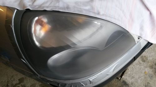

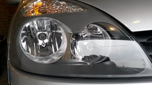

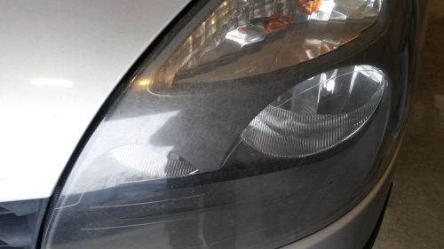

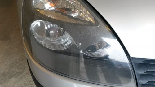

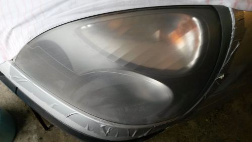

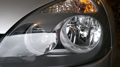

Ez az új kiszemeltem. Van egy 125mm-es excenteresem, de az lámpához kissé kényelmetlen. Viszont az is érdekes, hogy 125mm alatt iszonyat gyenge a kínálat. Elérhető áron nem is nagyon találtam csak ezt a metabot.
Lion
Ez már egész elfogadható

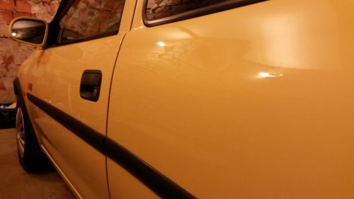

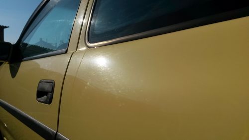

Sziasztok!!
Segítséget kérek, némi optikai tuningon esett át a kocsi, (az első levehető két, cc50cm-es lökhárító elembe ragasztottam be karbon csöveket, amikben a nappali fény LED-jei foglalnak majd helyet), teljesen újra kellene fújni, én nekiveselkedtem, de úgy elQ....rtam ahogy a nagykönyvnem meg van írva. Ez valami puha műa. (PP-EPDM), nem tudtam kézzel szépen felcsiszolni, azt gondoltam, hogy általam lényegtelennek tűnő karcokat a festék, majd befedi, hát tévedtem. A másik, h vettem hozzá valami alapozót aminek semmi színe nem volt, azt mondta a festékboltos, h az jó lesz. Lefújtam vele, majd a kikevertetett gyári színnel megpróbáltam lefújni, hát nem sikerült.
Úgy "itta" a festéket, mint a szivacs, a csiszolások nyoma látszik. Teljesen romokban vaok. Ajánljatok már valakit aki ezt szépen meg tudná csinálni, ha lehet a főváros környékéről (Zsámbékon lakom), azt érzem én ezt nem tudom szépen megcsinálni.
Köszönettel!!
