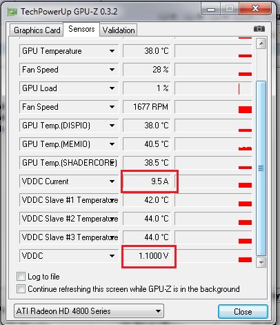

Amúgy, köszönöm szépen a biost, átírtam belőle a feszültségeket és az órajelek (átírtam a memóriát is, de azt mégsem veszi vissza, nem értem miért)
54 fokos volt a kari 25%-os venti mellet, oldallapok nélkül. Oldalapokat felraktam 60°C, most a feszültségcsökkentéssel, felrakott oldallapokkal 50-51°C idlébe -

Bios-t sikeresen átírtam, mármint a ventivezérlést. Most már halk és nem is nagyon melegszik a kártya, furmark-al 81°C-ot tudtam elérni.
Threshold (°C) 40/60/70/75/80/85/90/100
Fan Speed (%) 25/27/30/32/35/37/40/50Így windowsba kimondottan halk, és a 25%-os venti 54°C-on tarja a kártyát. De majd ha átküldet a bios-t és kimásolom belőle az órajeleket és a feszültséget, szerintem nyerek még pár mínusz fokot, így majd 20% állítom winbe, és akkor már teljesen hangtalan lesz.
