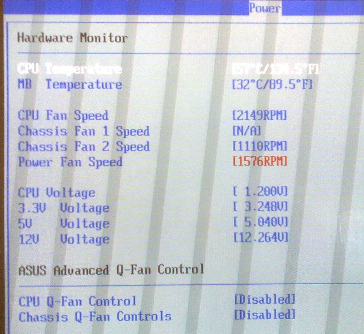

hát miota megvettme a gépet azota nem volt ujrapasztázva az már 2 éve havernak sokat segített a pasztázás

Pedig nekem is akörül van. Egyszer szórakoztam vele, hogy nagyon alacsony feszültséget adtam meg, és elég érdekes hőmérsékletek jöttek ki gyári hűtővel is. Kezdtem azt hinni, hogy ekkora feszültségen már nem termeli a hőt, hanem hűti saját magát
A paszta mikori? Bár nem hinném, hogy 20 fokokat jelentene egy újrapasztázás. De valamit javíthat a helyzeten. -
Szab1990
1.13V-ot ír everest
Amacs
Szab1990 #572 üzenetére
Az sok!
Nekem E8500 van P5E3 Deluxe lapban.
Most majdnem minden auton van BIOS-ban, mert gyakran nem vagyok otthon, és szüleim is belépnek rá vendégként, nekik meg jó úgy is.
Terheletlenül 26-30 fok Intel gyári hűtővel. Ha leveszem a ventillátor sebességét 1000 RPM-re, akkor se megy 30 fölé.
Windowsban mennyit írnak a programok processzor magfeszültségre? -

Köszi a választ majd megnézem még hőfokot szeretnék kérdezni gyári hütőm van a 8500-ön mennyi lenne az ideális hőfok nálam alapjáraton 53-55 között mozog terhelés 66-67fok egy ujrapasztázás mennyit segítene rajta?

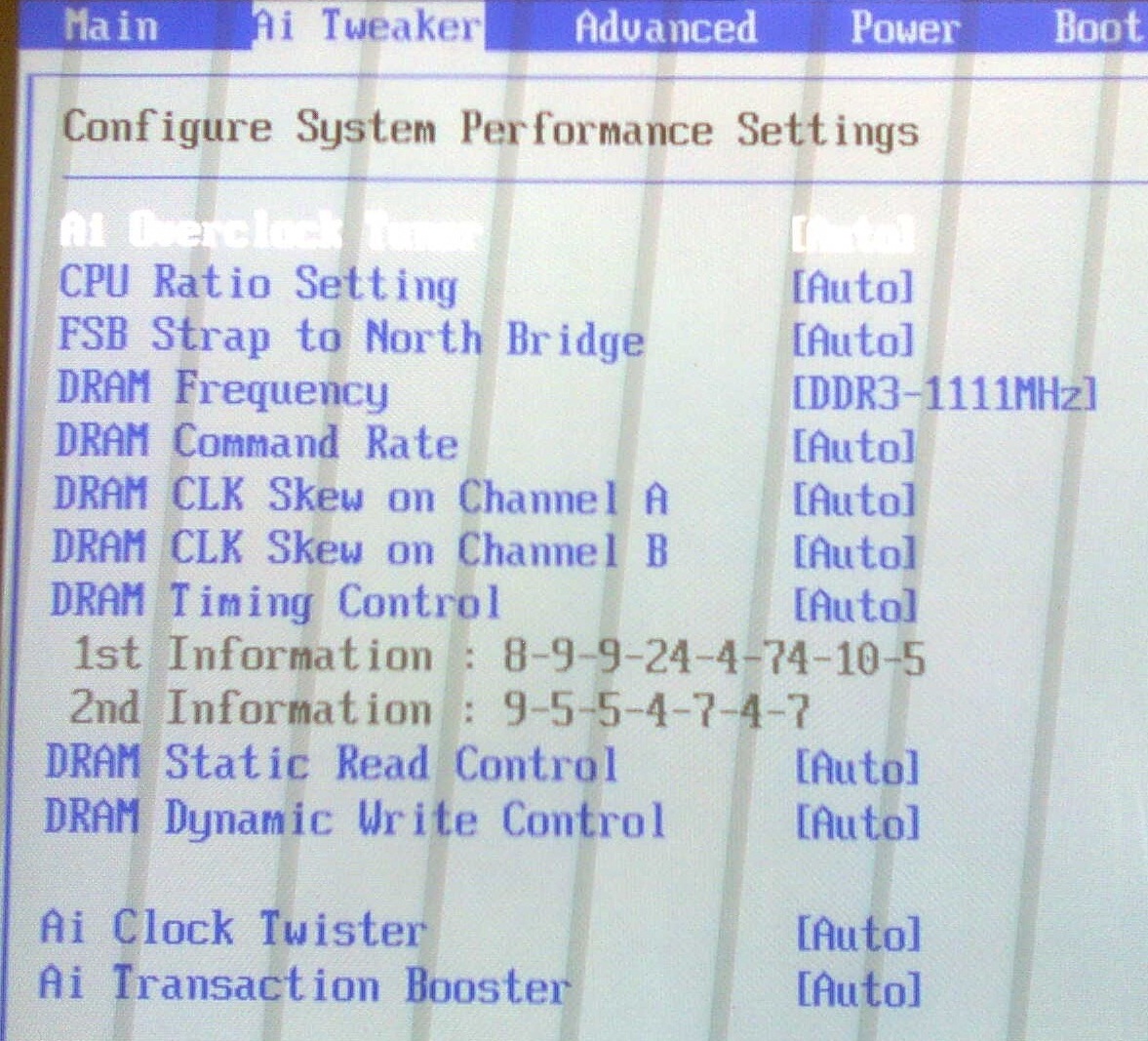

milyen időzítésnek kell lennie 1333MHz-en?

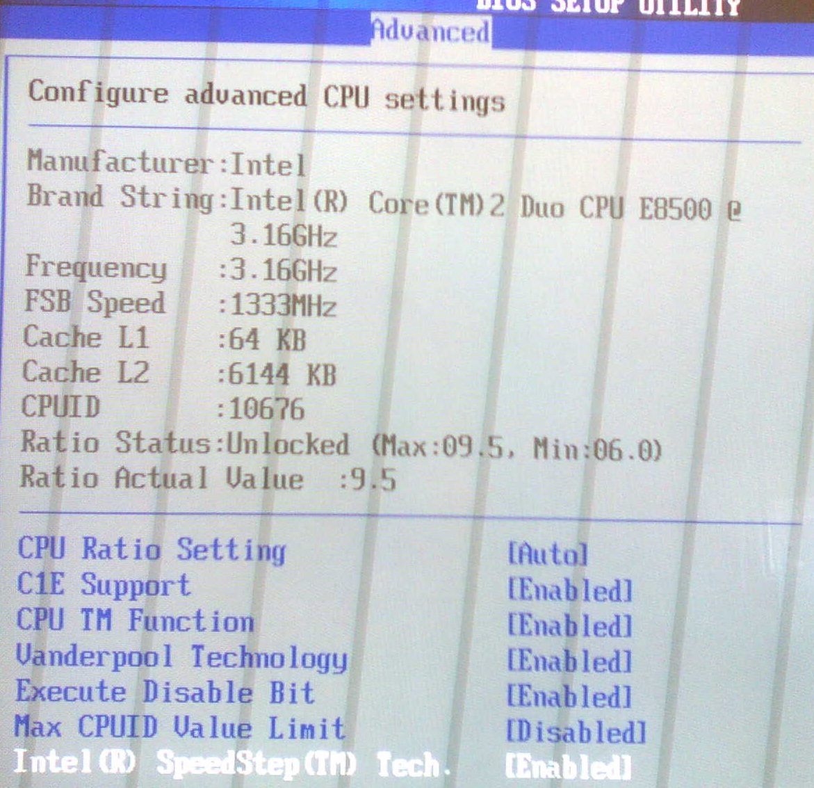

Helló! asus p5e3 lapom van e8500-al és 2*1gb ddr3 1333Mhz kingmax memoria az bajom h ha biosbna a dram frekvencia auton van fagy és ha 1333mhzre van állítva akkor is szal 1111mhzen üzemel mert így stabil vmi ötlet halottam már olyat h gyárilag nem az igazi a bios beállítás és nem kap elég feszültséget h rendesen működjön mi az igazsag?
