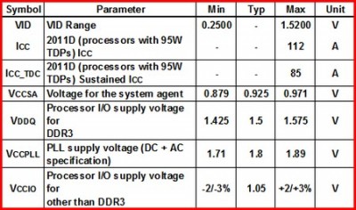

"Memory Voltage: As with LGA1366 and LGA1156 CPUs, keep this value to within 0.5V of the VCCIO voltage to prevent long term damage to the CPU. By default, this is 1.1V, which means the 1.65V used by previous Intel DDR3 memory is still acceptable. However, more recent memory will be rated at 1.5V (or even 1.35V if you choose a low-voltage kit). Increasing the VCCIO voltage obviously gives you more overhead on your memory voltage (remember, add +0.5V at most or risk damaging your CPU)."

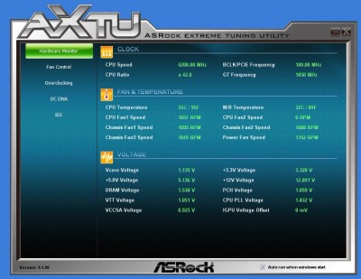

Ez az Axtu progi mennyire megbízható? Cpu-z szerint 1600Mhz megy a proci, Axtu szerint 2700-3600-ig ugrál. Én a Cpu-z-nek hiszek.

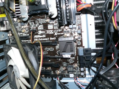

Na meglepi, ami nem is meglepi.
Dixellt használtam hőmérséklet mérésére.A szenzort öntapadós aluszalaggal rögzítettem a PCH-hoz.
VGA-t berakva már nem volt sok hely:
Eredmények:
Házhűtés nélkül némi üresjárat első érték, majd winrar, hogy kicsit terhelje a déli hidat, illetve böngésző) :
VGA nélkül és ventilátor nélküli gép esetén: 45,2°C - 46,8 °C
VGA nélkül tápra állított ventilátorral, mint a felső képen terhelve: 29,3 °C
VGA-val ventilátor nélkül üresjáratban 48,6°C - 49,3°C
VGA-val ventilátor nélkül furmark 10 perc után: 54,8°C és nem állt még be a hőmérséklet.
VGA-val ventilátorral (HDD tartó és alaplap közé betéve) terhelve 15 perc furmark után:35°C
Ezután leállítottam a furmarkot, mivel úgy tünt nem emelkedik tovább a hőmérséklet.
Most nézem azóta terheletlenül 31°C-ra állt be, illetve előtte is ennyi volt.
Ahoz képest, hogy 6,1W-ot fogyaszt elég jól melegszik. Feszültség biosban manuálisan beállított alapfeszen van.A teszt alatt a szobahőmérséklet 25,9°C volt.
A ventilátor fordulatszáma ~900 RPM.[ Módosította: 7 ]
