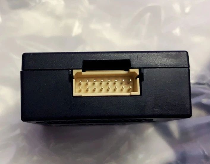

Egy octavia II be cseréltünk 2 dines fejegységet . ( a réginek meghalt a wifi része)
Az új készüléknek nincs kijelölt "reverse" vezetéke. Felhívtam az eladót aki azt mondta a CAN dobozból menő barna szálra kössük a kamerát ha magától nem adna képet .
Ez megtörtént viszont inkább fekete fehér a kép és mennek a színek rajta. Motorral és motor nélkül is ez a helyzet. Ötlet valakinek? Típusa nem ismert -
