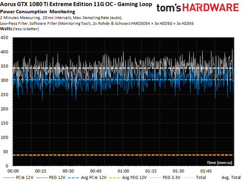

Malibutomi
#85552128 #30724 üzenetére
Igen lattam a tesztet. Fogyasztas ennel a peldanynal igy nez ki... OC elott ugye.
Meg a ref kartya is megesz jatek alatt 300W-ot tuningolva:Az Aorus meg tuningolva Tomshardware-en OC gaming loop mellett kitolt power limittel 340W korul, 400W koruli spikeokkal:
De az egesz abbol indult ki hogy siman lehet a Vega-nal is a 400W egy spike, mert eleg valoszinutlen hogy tartos 400W fogyasztas mellett a VRM 65 a GPU meg 49 fokos legyen a egy jatek vizzel.
HSM
Ha 320W a Furmark, és 286W a normál átlag terhelés, az két dolgot jelenthet.
Nincs jól beállítva a Furmark vagy erősen TDP-limit közelben dolgozik a kártya alapesetben is. Viszont így csak annak van értelme, amit Malibutomi is nézett, hogy megnézte kitolt limittel mi a pálya.
De igazából aminek tényleg értelme lenne, ha a sebesség is mérve lenne, anélkül a Furmark csak bohóckodás. -
