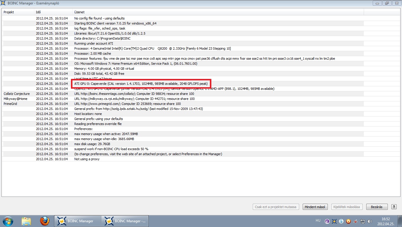

Sziasztok ! Váltottam Sapphire 7750-re. BOINC-ban, Collatz Conjecture projektben hibásan számol. Eddig Palit Geforce 9800 GT Green kártyával számoltattam, de az mindig hibátlan volt.Ráadásul az eseménynaplóban 2048 Gflops teljesítményűnek adja meg. Egyelőre arra gondolok, hogy friss termékről van szó és a driver hibázik.
