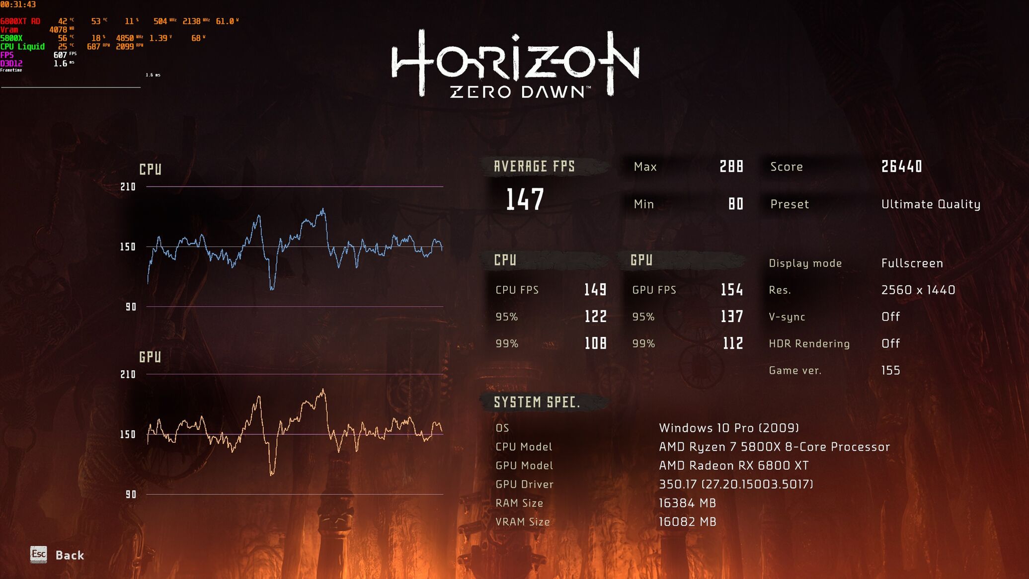

Nekem is furak..mar csak azért is mert stockon horizonba 132fps, 2600mhzel meg 142-143. Ezek szerint hozom a 6900xt szintjét 40-45fok mellett. Akkor hulye lennék leghuteses 69xt-t venni

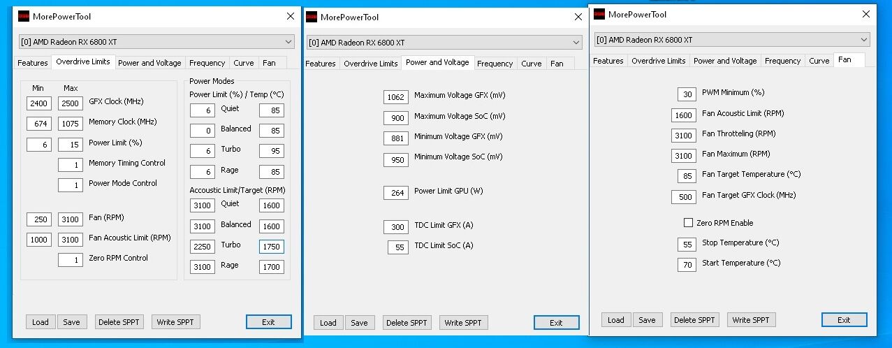

Én így használom a nitro+ 6800 XT-t.
Volt 4 házventim, 2 beadta a kulcsot az évek folyamán (1 nem ment már, 1 csapágyas volt), most rendeltem 10db Arctic P14 PWM ventit (2x5db-os csomag), beraktam előre 3at, lentre 1et, hátra 1 és fentre 2őt. (vagy fentre 3, vagy előre 3, a sarokrésznél nem fért el a 3-3 megoldás)
Tapasztalat: cpu-ventinek nem jó, mert nem tudom ráfogatni, máshol vannak a lyukacsok hozzá. Még szerencse, hogy a cpu ventijem közül az egyik még jó
További tapasztalat: zárt gépházzal 1 fokkal javultak az értékeim, mint eddig nyitottalSzóval igenis érdemes egy jól szellőző házat összebarkácsolni (én eddig mindig tojtam rá)

Hali..ez kb. így sajnos semmit nem ér,mert hiába a wattman 925mv, ha az MPT-ben meg 1150 van belőve, látszik a hwi képen,hogy a vddcr 1078-n is megy szóval,ha valós feszt akarsz akkor korlátozd le az MPT-ben a feszt 1000-re úgy ahogy BeZol képén is látod...és mehet a teszt, bírja e ?
A SOC is mehet 950-900-ra 2500mhz alatt jót tesz neki, pár fok minusz a gpu-n..
[kép][ Szerkesztve ]

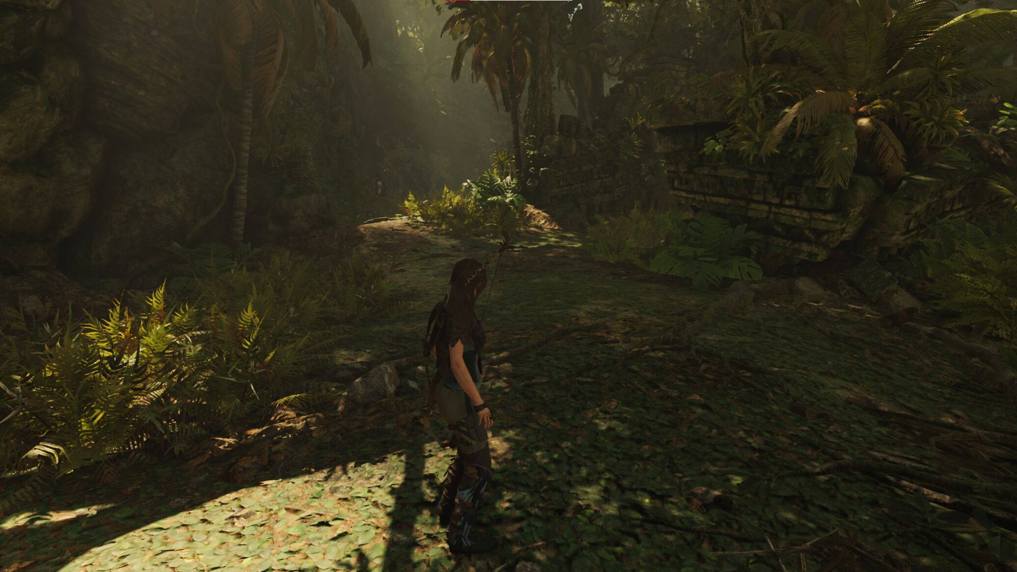

CP2077-ről itt PH-n pont azt olvastam a topikjában, hogy kamu HDR, kipróbáltam, nekem sem volt túl meggyőző , anélkül szebbnek tűnt, de pl. a Shadow of the Tomb Raider szerintem igen jól néz ki HDR-ben. Én egyébként egy Hisense 65U8QF-en szoktam gamelni, bár ez is csak 8bit+FRC, viszont a nitekkel nem áll rosszul.
