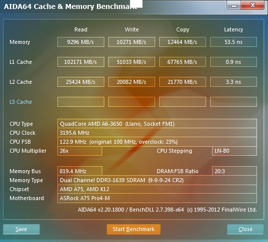

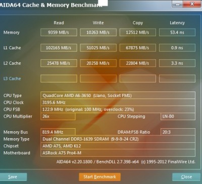

Nálam az fsb 123-ra húzva, a processzorok 3200Mhz-en futnak.
Kingston 2x4Gb hyperX blue 1600 Mhz amiből 512Mb lecsípve a grafikának.
1639Mhz-en futnak dualban 9,9,9,24-en
CPU NB frequency multipler 666Mhz6.5 az aero
Ha OC RAM beállítást használok akkor 1866-on futnak 107 fsb mellett
