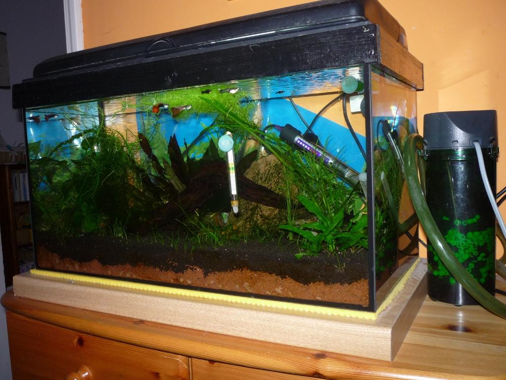

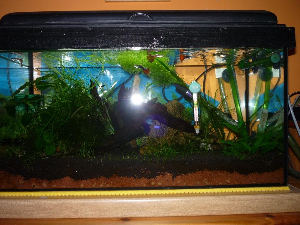

kymco
Van egy 54 literes jól beállított akváriumom (minimális algásodás, burjánzó növények). A világítást átalakítottam az eredeti 11W-ról 18W-osra. Van hozzá egy eheim 2011-es külsőszűrő, egy 50W-os fűtőszál, vasfa, kövek, növények. A talaja részben jbl manado, részben aquatic nature pro soil (teteje), egy kevés agyaggolyóval fűszerezve az alján.
Kb egy éve üzemel. A halakkal: anci, mollik, guppik (plattik, xifók)
Képek itt:Kb mennyit lehetne elkérni egy ilyen akváriumért?
Azért kell megválnom tőle, mert van egy 144 literesem is, és a kettő fenntartása jelenleg sok időmet veszi el. Szomorúan, de le kell mondanom róla. -

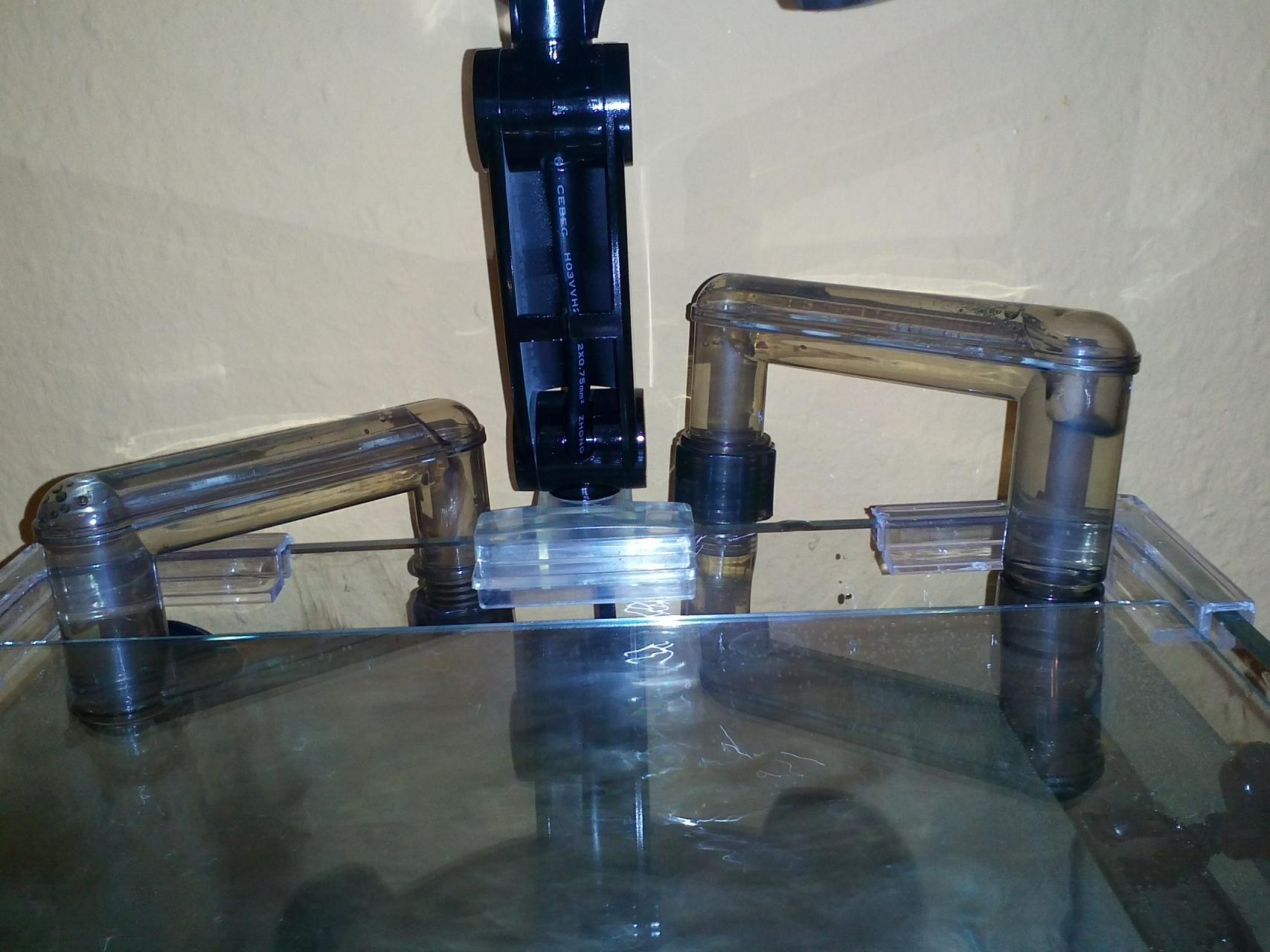

jegenye77 #11040 üzenetére
Az biztos
Amikor megvettem a külső szűrőt, akkor magam csináltam műanyagcsőből könyököket amik kijönnek a szekrényből, természetesen a hozzá való méretű csővel használom.Mostanra már úgy meglazult, hogy simán szét tudom szedni mindenhol, pedig legelőször megizzadtam mire másfél centit rányomkodtam.
jegenye77
Pont ezzel kapcsolatban lenne egy kérdésem!
mindenhol csak 9-13-17mm-es lily pipe-ot találok.Az én szűrőm csövének belső átmérője 11mm-es.
Melyik lenne nekem a jó?13mm-re rá fogom tudni húzni? -

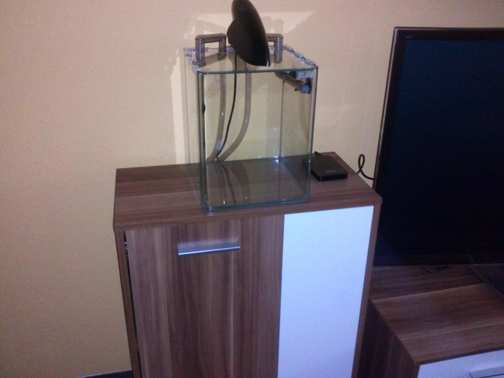

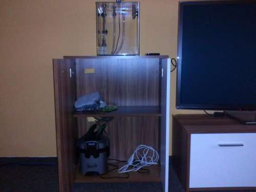

Formaster
Na beszereztem az akksit és a hátteret + a fényt (80*40*40). Lassan lesz szűrő is + bútor és akkor már félúton leszek az indítás felé

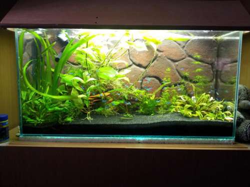

Atomgeszi
Ritkítani muszáj a növényt. Olyan szinten gyorsan szaporodik minden itt, hogy 2 hetente biztos, hogy le kell belőle szedni.
A vastag talajt a növények miatt tettem. Kisebb vastagságnál nem tapadtak le a gyökérzet lévén és folyamatosan kijöttek. Illetve a Hygrophila corymbosa is elég nagyra duzzadt már, az egész alját beszőtte a gyökérzete és, ha akarnám is mozgatni utána mindenhol gyökérzet lenne. Nem hiszem, hogy nagyon menni fog ez a hátul talaj megemelés. Tényleg mindenhol gyökér van már szinte. Bár, ha elől nem lenne ennyi bazalt biztos szebben nézne ki. Manado talajból nem volt fekete itt a boltban, illetve a bazalt kéznél volt, ezért tettem bele ezt és így akartam összhatást elérni a barna háttérrel a fekete talajjal és a rikító halakkal és növényekkel.
A hátteret házilag csináltam, de az is pihent még benépesítés előtt jó 1-1,5 hónapot rendszeres víz cserével és ennek is már vagy 7 hónapja.Metilinkékhez nem jutottam, nem volt a boltba. Tesco nálunk hiányos eléggé.
Malatchizöldet tudtam csak venni -
