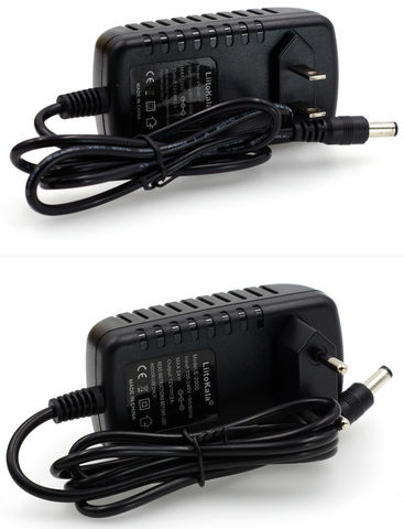

Akárhol nézed, ezt a töltőt csak kétféle adapterrel forgalmazzák, a szöveg elvileg arra vonatkozik. Csak itt szerintem nem kell külön üzenni az eladónak, mert a rendelésnél tudsz választani, hogy EU vagy US pluggal kéred.
Amellett még bemásolták azt a zavarkeltő szöveget is, feltételezésem szerint csak figyelmetlenségből. Ez a szöveg ugyanis szerepel más oldalakon, ahol ténylegesen van szerepe. Itt nincs szerepe, csak úgy átmásolták ész nélkül, gondolom.

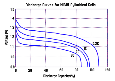

Szimulálja csak a CC/CV töltési metódust. Szóval nem annyira egyenes pl. az áram görbe mint az Xtar töltőknek.
Opus-nál meg is jegyzi hogy
"Charging a 18650 cell at 1A, it is a nice simulated CC/CV curve."
Xtar-nál pedig
"First charge curve shows a very nice CC/CV curve with a termination about 70mA. This is a very good charge curve."
