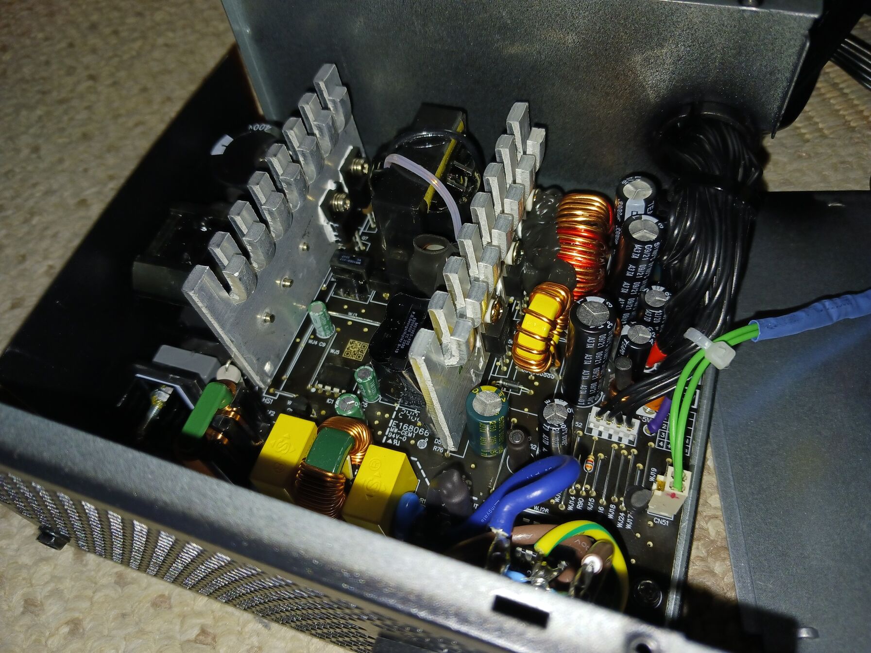

Gigabyte P450B tápegységnek az egyik előnye, meg talán a hátránya is, hogy képes bármilyen 240V és alacsonyabb hálózati feszültségről menni. 75V-ról is megy, de úgy ne használjuk! Jobban kisüti a főkondit áramtalanított állapotában. Viszont sok másikban maradhat benne feszültség áramtalanítás után is, mérni kell, és ellenállással kisütni.
Az nagyobb gond lehet, ha szerelési hiba folytán megy rá a nagyfeszültség a házra, vagy a többi pontra. Benne marad egy csavar, forrasztási maradék, stb... Ha pedig hibát tárnánk fel feszültség alatt, na arra még jobban oda kellene figyelni. Ezért is csináltam meg mindent rajta, amit fontosnak tartottam. Kínai szutyok kondenzátorok helyett sokkal jobbak azok a Teapok, viszont néhány uF-os értékben maradt még a kínai szutyok kondiból, azok akkor kerülhetnek lecserélésre, ha meghibásodnak, addig nem, mert körülöttük lévő SMD alkatrészeket könnyen lehet károsítani kiforrasztásuk közben... Tapasztalatok alapján amik garantáltan tönkremennek egy idő után, azok cserélve lettek.

Sem a diódákhoz, sem a FET-ekhez nem lett nyúlva, nem is éri meg, meg csak azt kockáztatom, hogy rosszabb lesz, mint amilyen volt, pont elég kihívás volt megfelelően kiforrasztani a régi alkatrészeket, egyébként a forrasztási minősége rendben van.Viszont... hozzáértés nélkül senki ne álljon hozzá a tápegységében matatni, ~350 Volt egyenfeszültség NEM JÁTÉK! Veszélyesebb, mint a AC 230, így tessék ehhez hozzáállni!
Én is inkább összeszedtem azokat a pontokat, amik később elromlottak volna, és feszültség nélkül (kondenzátorban sem maradt feszültség!) álltam hozzá a módosításnak. -

Tehát másodlagos oldalról összes kondenzátor cserére került, meg 2200uF helyet mindenhova 3300uF-t raktam.
Kapacitással is lehet fentebb lépkedni? Azt tudom, hogy feszültséggel igen, viszont akkor már azzal is számolni kell, hogy a kondi nagyobb méretű lesz, ami nem biztos, hogy jó. -

Itt ugye az volt a lényeg, hogyha már cseréltem benne hűtőt... úgy néztem rá a designra... ugrott a garancia, eladni meg nem tudtam utána... hogy legyen egy használható tápegység még. Amit ha majd beszerelek egy számítógépbe, megfelelően működjön legalább 350 Wattig.
Azt gondolom, hogy ezzel a módosítással ezt a célt tökéletesen teljesítettem. Hogy ne egy ipari hulladék legyen mégse a tápegység, hanem egy célra megfelelő dolog. Tehát másodlagos oldalról összes kondenzátor cserére került, meg 2200uF helyet mindenhova 3300uF-t raktam. Újabb 5VSB dióda kijjebb került, hogy ne süljön és hibásodjon meg, nem annyira energia hatékony, mint a másik, de többet kibír. Aztán a Seasonic GM 500 alap hűtőventilátora, ami hasonló paraméterű, csak csendesebb még beszerelésre került.Jól van ez így. Diódahíd is kapott hűtést.

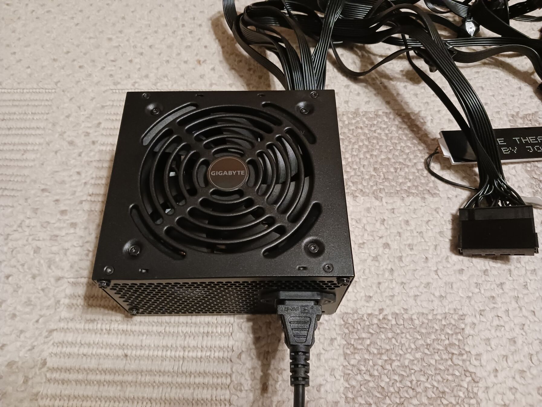

Nincs semmi baj a Teapo kondenzátorokkal. Ezek régebben Yageo kondenzátornak hívták. Amiket eddig használtam ebből, azok mind teljesen megfelelőek, alkalmasak voltak az adott célra. A baj inkább ott kezdődött, hogy a többi kondenzátor "noname" kínai. És Gigabyte P450B tápegységről beszélünk, azért elvárná az ember, hogy megbízhatóbb legyen. Ezek tönkre is mennek egy idő után egyik diódával együtt... diódánál közben volt módosítás, hogy jobb legyen, de így is benne volt a képben, hogy tönkre megy. Tehát cserélve lett ez is. Hűtőnek meg megkapta Seasonic GM 500 ventilátorát, abba egy másik került. Halkabb is lett, miközben ugyanúgy hűt.
[kép] [kép] -

Érdekes ez az új design. Pont most csináltam a Gigabyte P450B tápegységemen egy kis módosítást, próbáltam azokat a pontjait megtalálni, ami fejleszthető. Aztán megnéztem az alkatrészeket, annak árait, és rájöttem, hogy arra a designra nem szabad költeni, nem éri meg, így csak azokat az alkatrészeket cseréltem ki, melyek később biztosan elromlottak volna. (tapasztalatok alapján, és várható módon)
Teapo kondenzátorokat kapott a másodlagos oldal, fő kondenzátor alapból olyan volt. Eredetileg a többi sajnos már nem. Néhány alacsony értékű maradt még a kínai kondenzátorokból, ha minden jól megy, van rá esély, hogy működőképesek maradnak.Seasonic biztos, hogy továbbfejlesztette a design-t ezekkel. Tehát már nem TO 220-as FET-ek, és diódák vannak benne, hanem SMD alkatrészek, talán jobbak lehetnek alacsonyabb VF-el, és Rdson-al.
