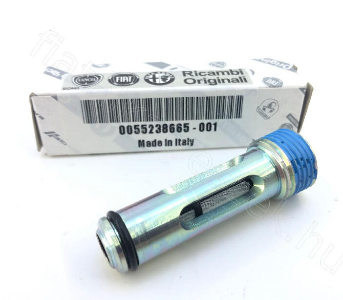

Jó motor, csak kényes az olajcserére és a hengerfejben lévő mikrofilterre, ami a multiair egység apró furatainak eltömődését akadályozza meg. Ez egy pici, kb. 10 eFt-os szűrő, amit ajánlott minden második olajcserekor cserélni, és akkor a multiair egység sokkal hosszabb életű lehet. Az a baj, hogy a szerelők közül is sokan azt sem tudják, hogy létezik ez a mikrofilter. -

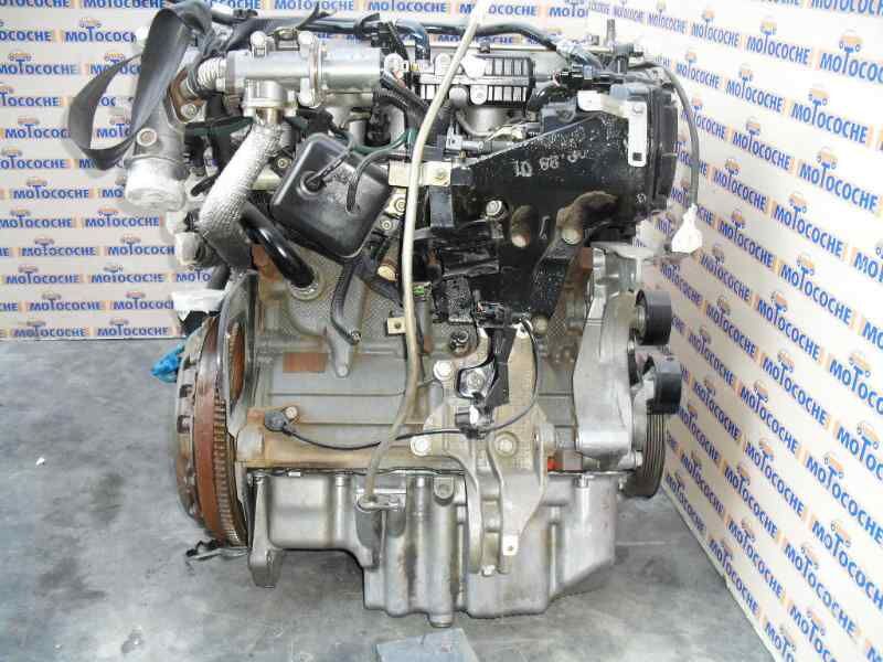

Sziasztok! 1.9 jtd motor hátuljáról összerakva van valakinek képe? Az alany egy 8V-s 156-os jtd, és konkrétan a főtengely holtpont jeladó rögzítőjére lennék kíváncsi, hogy gyárilag hová van felcsavarozva, illetve a vezetékek hogy állnak a hátulján. Sajnos semmi ilyesmi infót nem találok.
