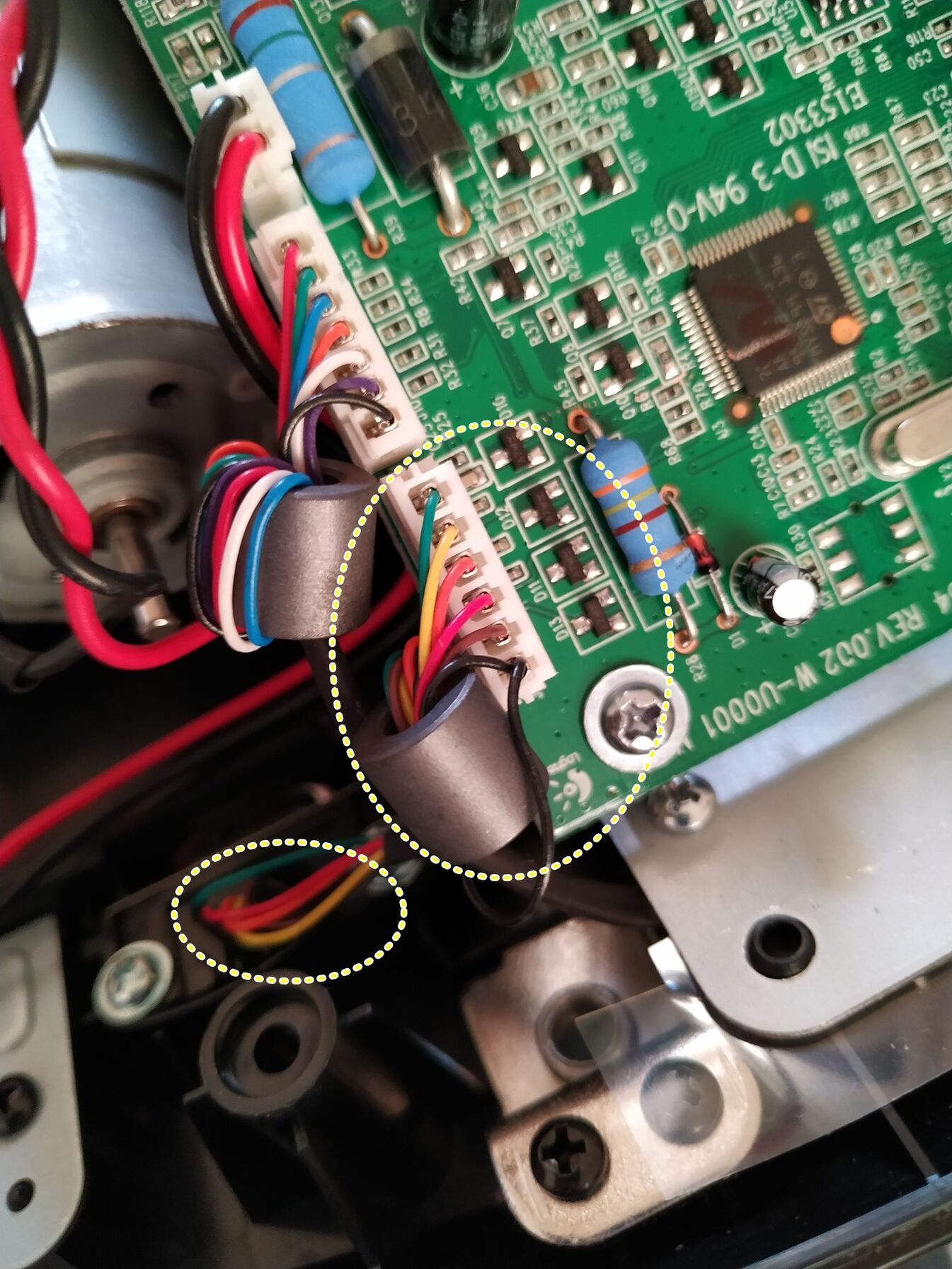

Amit elfelejtettem:
A 2018-as driver felrakását és a sikeres eszközfelismerést, Firmware frissítést követően a rendszer felajánlotta a legújabb driverre való frissítést, amivel én is próbálkoztam legelőszőr.
Gondoltam miért is ne, hát rányomtam a frissítésre.
Elkezdte, de egy bizonyos ponton újfent elrontotta az illesztő programot, így megint nem látta a gép a kormányt.Természetesen ez a driver le, a régi fel és minden megint tökéletesen működik.
Vagy az én PC-mben van a hiba, bár két rendszeren is próbáltam sikertelenül (mindkettő WIN7 64 bit, SP1), vagy a driverben, vagy a csillagok együttállásában…
-Fekete-
Köszönöm a választ!
A firmware frissítésre gondoltam én is, így azzal kezdtük, próbáltuk kezdeni…
Leírom a kálváriám, esetleg mások okulására:
A TM hivatalos oldalról letöltöttük a legújabb driver-t.
Kapcsolóra figyeltünk, mindent úgy csináltunk ahogyan le volt írva, de a rendszer (WIN 7 64bit, SP1) az illesztő programot nem tudta feltenni.
A driver törlését követően simán rádugva a kormányt tett mellé illesztő programot – a kormány le is kalibrálta magát –, de így nem a megfelelő eszköz látszott.
Megpróbáltuk másik gépen is, ugyan ez volt a helyzet.
Végső elkeseredésemben, driver le, kormány rádug – persze más eszközként kezelte -, driver fel, a firmware frissítővel a helyes, legújabb version kiválasztva, indítás.
A frissítés elkezdődött, de egyszer csak előugrott az illesztő program frissítése és megint nem lett jó az eszköz illesztése... a frissítésbe belehalt… nem történt semmi – persze, mert nem látta a kormányt -, program leállít…katasztrófa…
Azt hittem téglásítottam, a gépre téve újra a kormányt, már nem kalibrálta, az meg sem moccant, valami T300RS Boot-nak ismerte fel. Hogy az a ki*#&>…
Fejvakarás következett, aztán leszedtem egy régebbi drivert, 2018-ast.
Feltettem, nem kérdezett sokat, simán felment, telepített illesztő programot is, de persze az addigra elb...szott T300RS Boot volt a felismert kütyü.
Na ha ebből lesz valami…
Akkor futassuk a Firmware frissítőt:
Device: T300RS Boot
Firmware: Ver 29.00 (12/07/2018) T300RS_LM4F_v29.tmf
És elindúl… és nem áll le… és megcsinálta!!!
A felismert eszköz: Thrustmaster T300RS – Ver.: 29.00
Hallelúja
Végre betöltődik a megfelelő Control Panel is és megcsinlhatjuk a beállításokat.
Amúgy a kormány nagyon jó, természetesen komoly minőségi változás a Logitech Driving Force pro után. Mi most PS4 pro-n játszunk vele a GT Sport-al. Igen jól lehet érezni, hol csúszik meg az autó, hol vannak a határok, mit is kellene csinálni, hogy az autó arra menjen amerre akarjuk, nagyon jók a váltófülek, igazán élvezetes a játék vele. Már előirányoztuk az új játék beszerzését is: Project Cars 2.Bocs, ha kicsit hosszú voltam, de:
Még egyszer mindenkinek kösz a segítséget, hozzászólást. -
