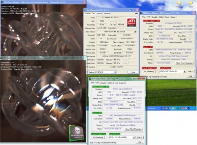

Megnézheted hogy (Alapon) és (Tuningolva) hogyan mennek ezek! Szerintem próba másik gépbe, és ha ott is ilyen akkor rossz a kártya!

ui.: mivel az ATI kártyáknak van egy 2D és egy 3D üzemmódja így nem csodálkoznék ha egyszerűen nem kapcsol fel 3D üzemmódba a kártya. Ezt úgy tudod leellenőrizni hogy terhelés alatt monitorozod az órajeleket mondjuk Everest-el.

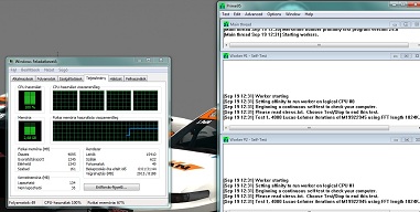

Első körbe futtassatok le egy CPU tesztet mondjuk a Prime95-el hogy tényleg dolgozik mind a 4 mag és közbe nézzétek a feladatkezelő Teljesítmény ablakot:

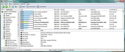

Ha minden ok akkor nézzétek meg hogy a proci hozza azt a teljesítményt amit kellene. Ezt az Everest valamelyik CPU tesztjével tudjátok megnézni:

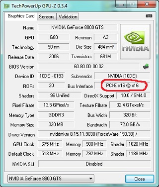

Végül és szerintem itt lesz a gond, nézzétek meg a GPU-Z-ben hogy a PCI-E foglalat hányszoroson van, mert gyanítom hogy ott lesz a gond:
