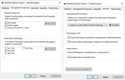

Optikával kötöttem össze az alaplapi ALC1200 integrált kártyával. Mivel mp3 és YT megy legtöbbször, így nem hiszem, hogy minőségi ugrás lenne egy dedikált hangkártya.
Kérdésem a következő lenne, a hangbeállításoknál ez szerepel:
Érdemes ezeket átállítani magasabb értékekre, vagy azért ezt lövi be, mert ez a max, amit tud?
Más egyebet érdemes állítani? Nem volt még optikai csatlakozással hangrendszer a gépemen, nem ismerem a csínját-bínját (ha van egyáltalán neki).Köszi!
