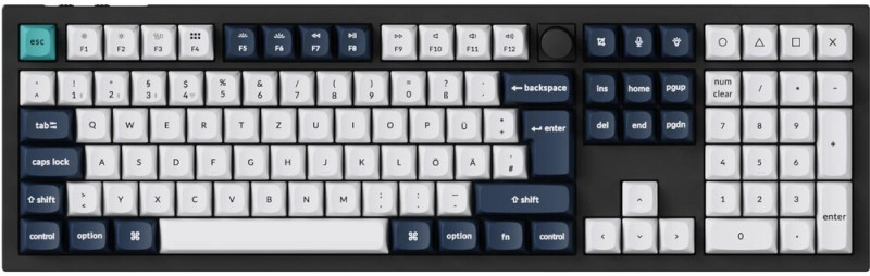

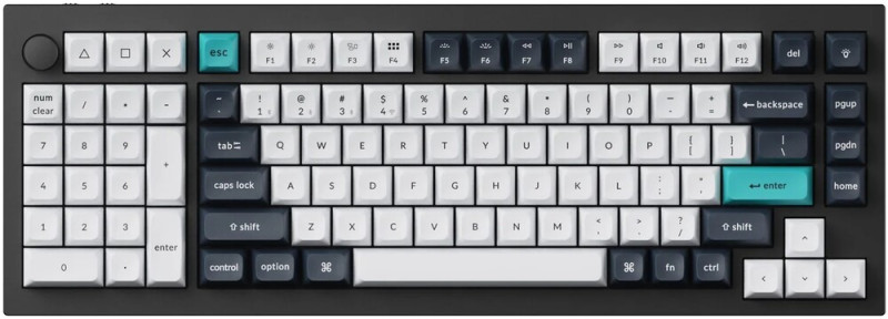

Keychron Q12 Max US ANSI (96%, southpaw)
Keychron Q12 Max US ANSI (96%, southpaw) [+]
A másik alternatíva (ha jobb kézzel használjuk az egeret) az úgynevezett "southpaw" kialakítású tasztatúra vétele (például Keychron Q12/Q12 Max/Q14/Q14 Max), amin a numerikus rész átvándorol a bal oldalra. A harmadik opció, ha legalább a 96 százalékos irányba kikacsintunk, ahol az insert/delete/home/end/page up/page down sziget eltűnik, és a numerikus pad rátolódik a kurzornyilakra.

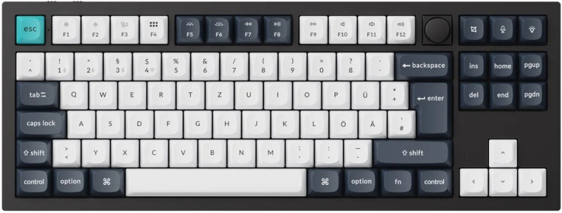

Keychron Q3 Max UK ISO (80%, "TKL")
Keychron Q3 Max UK ISO (80%, "TKL") [+]

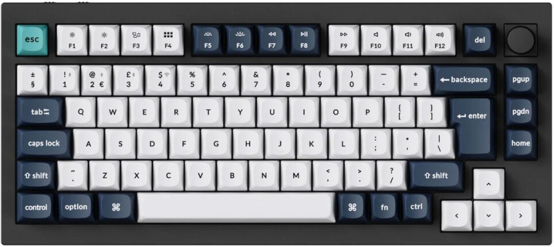

Keychron Q1 Max UK ISO (75%)
Keychron Q1 Max UK ISO (75%) [+]
A negyedik ösvény az, ha helytakarékos, mindazonáltal QMK/VIA/Vial(/ZMK) szoftverplatformokkal kompatibilis apparátussal gazdagítjuk arzenálunkat, ugyanis ezeknél minden egyes gombot úgy programozhatunk, ahogy akarunk, a komplex makrókat is beleértve.

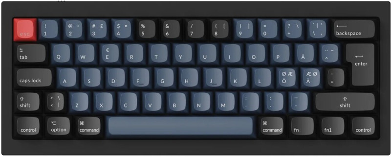

Keychron Q4 Max Nordic-ISO (60%)
Keychron Q4 Max Nordic-ISO (60%) [+]
Ez a 75 százalékos vagy annál kompaktabb formátumoknál kiváltképp lényeges, mert számottevően gördülékenyebbé és élvezetesebbé tehető vele a mindennapi életünk.

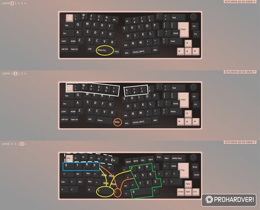

A maximális testreszabással, valamint a több rendelkezésre álló réteggel elérhetjük, hogy ujjaink a lehető legkevesebbet vagy egyáltalán ne mozduljanak el a home row-ról (ASDF JKLÉ), amely a nagykönyvben megírt, ideális használati mód lenne, és egyebek mellett a fizikailag hiányzó num padet kiválthatjuk mondjuk így (vagy akárhogy):
Alternatíva a dedikált numerikus pad helyett, ami tetszés szerint variálható
Alternatíva a dedikált numerikus pad helyett, ami tetszés szerint variálható [+]

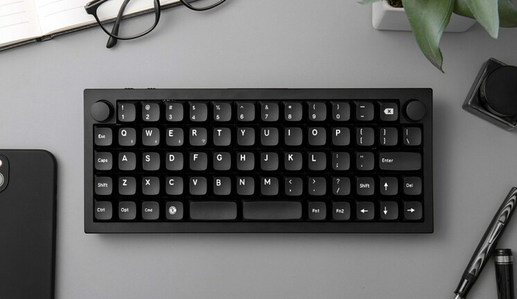

A gombok egymáshoz való viszonyát nézve ezek a fajták léteznek:
Egy 40 százalékos apróság, az osztott spacebarral szállított Keychron Q9 Plus
Egy 40 százalékos apróság, az osztott spacebarral szállított Keychron Q9 Plus [+]
row/uniform/equal staggered: a sorok el vannak tolva egymáshoz képest, ez a mindenki által ismert, leggyakrabban látott gombszerveződés. Ez van ennek a cikknek a fókuszpontjában;

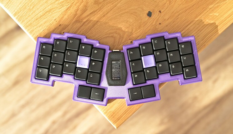

CB34S, egy Choc unibody columnar staggered csöppség
CB34S, egy Choc unibody columnar staggered csöppség (forrás: Reddit@r/ErgoMechKeyboards) [+]
columnar staggered: az oszlopok vannak eltolva egymáshoz képest, az osztott, de legalább "tört" klaviatúráknál fordul elő;

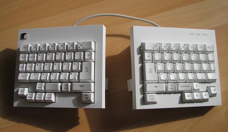

µTRON
µTRON (forrás: Deskthority) [+]
symmetric staggered: a gombklaszter két részre van választva, és a két fél soreltolással egymás felé dől;
