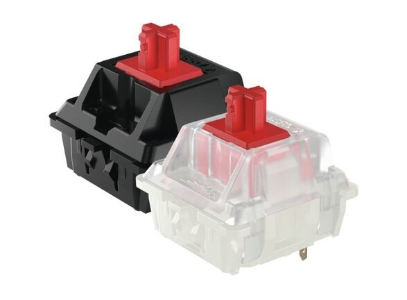

Máig nem tudni teljesen, hogy az ezredforduló után végül mi hozta el a mechanikus konstrukciók sikerét; a SteelSeries 7G-nek és a játékosoknak valószínűleg volt részük a dologban, de az már önmagában is üdítő volt, hogy végre történt valami. Újdonságként hatott, hogy az említett MX Redek alacsony, 45 gF-es kezdeti erőkifejtést igényeltek (miközben a 4 mm-es billentyűút 2 mm-es pontján regisztrálták a leütést), de a rajongók számára inkább a javíthatóság, a moddolhatóság, és nem utolsósorban a hangélmény volt vonzó. A téma keményvonalas hívei kedvéért persze meg kell jegyeznünk, hogy az MX kapcsolók igazán korrektté varázslásához kell egy kis utómunka, mivel a kezeletlen switch-ek pengése és karcossága rugócsere, alapos bejáratás (ajánlott legalább félmillió aktuáció), majd ízlés szerinti lubrikáció után zenévé válik, és a leütési érzet szépen kisimul – ettől függetlenül még gyárilag is felüdülést jelentenek a membános/sztenderd gumidómos megoldásokhoz képest.
Cherry MX1A/MX2A Red mechanikus kapcsolók nylonházas, illetve felül polikarbonát (RGB-s) verziója manapság
Cherry MX1A/MX2A Red mechanikus kapcsolók nejlonházas, illetve felül polikarbonát (RGB-s) verziója manapság (forrás: Cherry) [+]

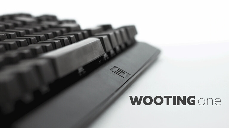

A pandémia előtt, még 2015-ben, három holland játékos megalkotta a Wooting nevű céget, akiket elsősorban a szubkultúrájukat sújtó sztereotípiák és a gaming perifériákkal foglalkozó vállalatok kommunikációja ösztökélt arra, hogy létrehozzák a Wooting One nevű, analóg mechanikus billentyűzetet, amelyhez Kickstarteren 135 786 eurót gyűjtöttek össze. 2022-ben pedig elindult hódító útjára 60HE nevezetű modelljük, amely azóta a profi játékosok körében az egyik legnépszerűbb típusnak mondható.
Wooting one
Wooting One (forrás: Wooting) [+]

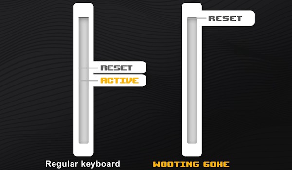

A legnagyobb különbség magukban a kapcsolókban keresendő, ugyanis a Wootingban dolgozó mágneses switch-ek érzékelni tudják, hogy a felhasználó mennyire nyomja le őket. A hagyományos mechanikus kapcsolók erre nem képesek, a legtöbbnél általában 4 mm-es utat tud bejárni a billentyű, az aktuációs pont pedig 2 mm-nél van, tehát csak akkor regisztrálja a leütést, ha félig lenyomjuk a gombot, és ha teljesen lenyomott állapotból engedjük fel, félútig kell visszajönnie, hogy megszűnjön a jel.
Az új típusú switch-ek működése az úgynevezett Hall-effektusra épül, amit Edwin Hall fedezett fel 1879-ben. Eszerint ha egy vezetőben vagy félvezetőben áram folyik, és azt mágneses térbe helyezzük, akkor az áramot hordozó részecskékre (fémeknél ez az elektron) Lorentz-erő (az elektromágneses térben egy elektromos töltésre ható erő) hat, ami azzal jár, hogy a vezető két oldalán potenciálkülönbség lesz. A Hall-jeladókat többek között a gépjárművek gyújtóberendezéseinek vezérléséhez használják, többnyire a fordulatszámmal összefüggő jelek előállítására, és most ebből profitálnak ezek a kapcsolók is. Ez sem egy új találmány, a történet egészen az 1960-as évekig nyúlik vissza, tehát kicsit hasonló a helyzet, mint a szimpla mechanikus switch-ek esetében: valaki jól nyúlt egy régi dologhoz, ami most népszerű lett.
A rapid trigger működésének szemléltetése
A rapid trigger működésének szemléltetése (forrás: Wooting)
A működési elvből adódóan itt nincs szükség fizikai kontaktusra az érzékelők és a kapcsolók között, hiszen ez utóbbin van egy mágnes, melynek a közelségét egy szenzor figyeli. Mindez nem azt jelenti, hogy a gépelési élmény más lenne, igaz, az ilyen switch-ek csak lineáris karakterisztikával készülnek. A mechanikus vagy membrános megoldásokhoz képest előny, hogy a mágnesek nem tudnak elhasználódni, és az élettartam elméletben akár egy milliárd leütés is lehet.
Az első modellek megjelenésekor még sok dolgot lehetett olvasni azzal kapcsolatban, hogy mire lehet majd használni ezt a régi-új technológiát. Mivel kvázi analóg gombokról van szó, szóba került, hogy egy-egy billentyűhöz több funkciót is hozzá lehet adni, például ha félig nyomjuk le, akkor csak kisbetűt ír, ha meg teljesen, akkor nagyot. Ez nem annyira jött be, ellenben a versenyjátékoknál érezhető előnyt jelent az analóg kivitel, viszont ezeket a címeket professzionális szinten nem billentyűzettel, hanem minimum kontrollerrel, de inkább kormánnyal játsszák.
És így jöttek képbe az FPS-ek (First Person Shooter), amiket magas szinten is egér-billentyűzet kombóval irányítanak: a mágneses kapcsolók itt azért jobbak, mert oldalazás (A-D-zás, strafe-elés, ki hogy hívja) közben gyorsabban megáll a karakterünk, hiszen a billentyűzetünk egyből érzékeli, ha elkezdjük felengedni a gombot, nem kell megvárnunk az aktuációs pont fizikai elérését, mint az egyszerű mechanikus daraboknál (ezt nevezik rapid triggernek). Ez a Counter-Strike-ban, Valorantban vagy épp Apex Legendsben óriási előny, hiszen ha a karakterünk hamarabb áll meg, akkor hamarabb tudunk pontosan lőni, a counter strafe-elésről vagy mikrododge-ról nem is beszélve.
