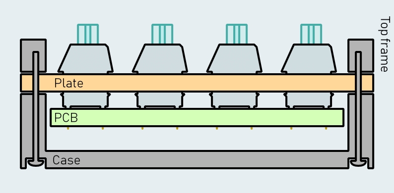

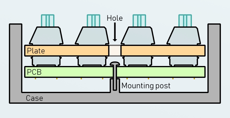

Tray mount
Tray mount (forrás: Thomas Baart)
Tray mount: a NYÁK-ot a ház alján található bakokhoz csavarozzuk, ezt mondhatjuk sztenderdnek a 60 százalékos eszközök halmazában. Hátránya, hogy a produkált hang és a merevség inkonzisztens lehet. Ennek orvoslására lehet alkalmazni például O-gyűrűket, amiket ráhúzunk a lefogató csavarok két végére.

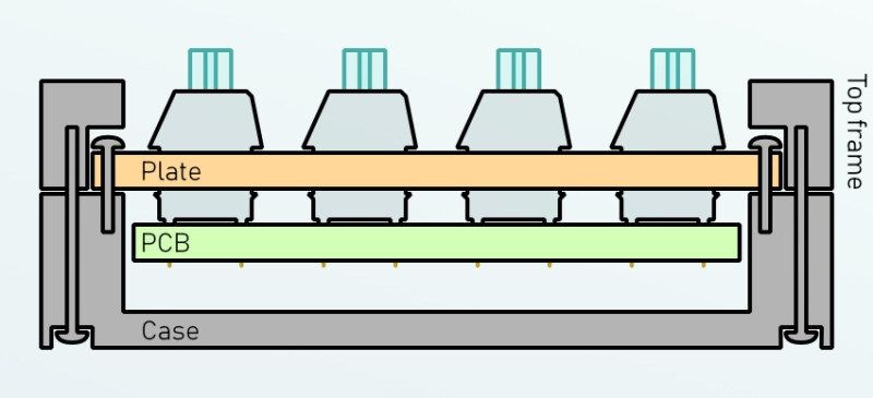

Top mount
Top mount (forrás: Thomas Baart)
Top mount: népszerű választás, a plate a felső készülékházhoz van fogatva, és érzetet/hangot illetően konzisztensebb, mint a tray mount. Itt is lehet alkalmazni az O-gyűrűs trükköt, amit a zsargon burger O-ring top mountnak hív.

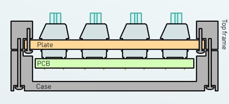

Sandwich mount
Sandwich mount (forrás: Thomas Baart)
Sandwich mount: a csavarok keresztülmennek a készülékház mindkét felén és a plate-en (a plate a "felvágott" a készülékház "szendvicskenyerében"). Gyártói részről költséghatékony és könnyen tervezhető, míg felhasználói szemszögből a top/bottom mounthoz hasonló, de általában merevebb azoknál.

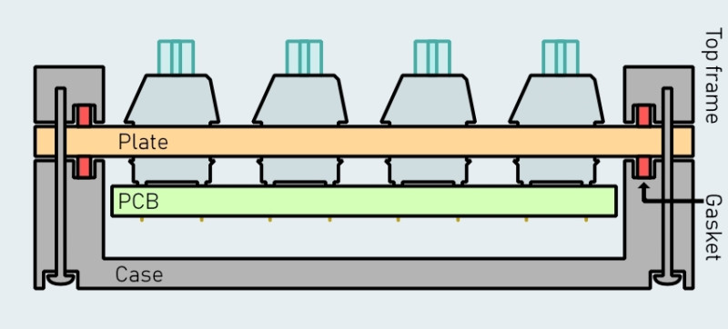

Gasket mount
Gasket mount (forrás: Thomas Baart)
Gasket mount: szintén populáris, drágábbfajta opció, és az utóbbi időszakban elég felkapott. Rugalmas gumitömítések kerülnek a plate és a készülékház közé (alul, felül és oldalt, de nincs kőbe vésve, hogy minden irányban ott kell lenniük), ami valamivel puhább, kipárnázottabb érzetet generál az eddigieknél, és nem annyira érzékeny a rosszabb gyártási toleranciákra.

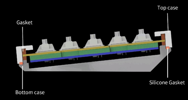

Double gasket mount
Double gasket mount [+]
Double gasket mount: az előbbi variációja, mikor az alsó és felső készülékház közé is kerül egy kis szilikongumi betét, hogy tovább csökkentsék a fémek közti rezonanciát, és valamennyire halkítsanak. A Keychron Q szériás modelljeinél találkozhatunk velük, de más cégek is alkalmazzák.

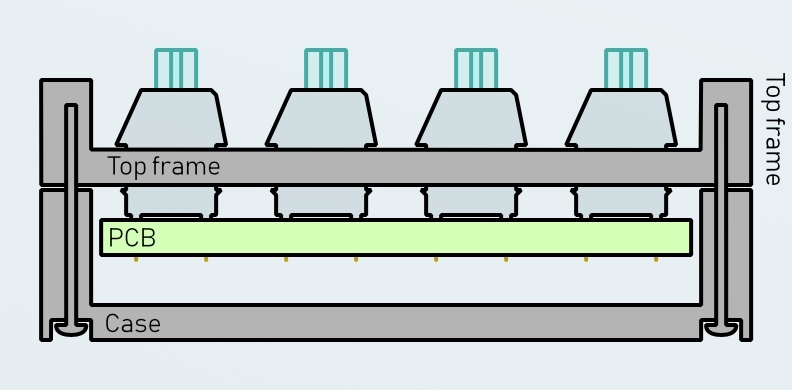

Integrált plate
Integrált plate (forrás: Thomas Baart)
Integrált plate: a felső váz és a plate egy és ugyanaz. Igen merev és hangos, jelentős mértékben korlátozza az utólagos moddolást/átépítést.

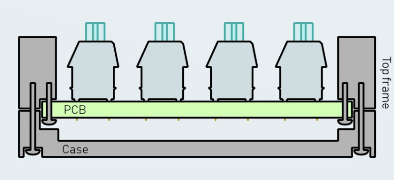

Plateless mount/PCB mount
Plateless mount/PCB mount (forrás: Thomas Baart)
Plateless mount/PCB mount: a NYÁK-ot az alsó vagy felső készülékházhoz csavarozzuk. Jóval több flexet hoz, mint a többi felfogatás, de mivel nincs plate, ami stabilizálná a gyorscserés foglalatokba helyezett switcheket, a forrasztást igénylő NYÁK-oknál szokott feltűnni.

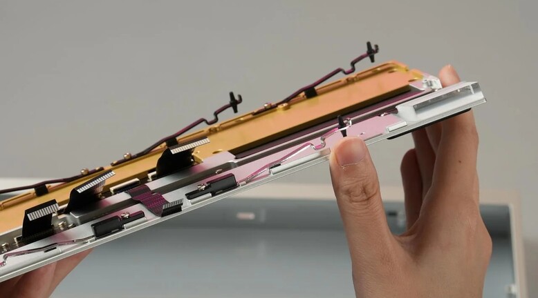

Az Angry Miao két szinten állítható leaf-spring mountja
Az Angry Miao két szinten állítható leaf-spring mountja (forrás: Reddit@r/MechanicalKeyboards) [+]
Ott van még a viszonylag újkeletű leaf-spring mount, ami laprugók segítségével izolálja a NYÁK-ot és a plate-et a készülékháztól, hasonló eredményt elérve, mint a gasket mount. Esetenként variálható a rugalmassága.
