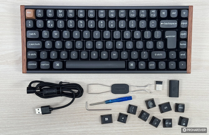

A csomagolás a gyártótól megszokott minőségű, a tartozékok között egy 120 centiméter hosszú, kicsit merev, de jó minőségű, fekete színű USB Type-A/Type-C szövetkábelt, egy kupakkiszedőt, egy csavarhúzót és egy imbuszkulcsot, egy USB-A csatlakozós rádiós adóvevőt, egy USB toldót, valamint extra billentyűsapkákat találunk, ez utóbbiaknak köszönhetően az eszköz Windows és macOS operációs rendszerekkel történő használatra is tökéletesen alkalmas.

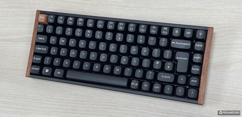

A 75%-os kivitel egy játékos billentyűzetnél biztonságos választás, hiszen minden szükséges gomb elérhető, de az eszköz nem foglal túl sok helyet az asztalon. A Keychron K2 HE két változatban kapható: a standard verzió alumíniumkerettel és műanyag házzal rendelkezik és 130 dollárba kerül, kiterjedése 316,4 x 126,7 x 30,2/40,7 milliméter, tömege 980 gramm; az általunk tesztelt, speciális kiadás 10 dollárral drágább, mérete 320,5 x 126,2 x 30,1/40,7 milliméter, tömege pedig 965 gramm.
A méretbeli különbséget az eszköz két oldalán található, rózsafából készült elemek adják, a speciális kiadás kerete alul és felül egyébiránt ugyanúgy alumíniumból készült, csak úgy, mint a plate, maga a ház viszont szintén műanyag. A sima változat csak teljesen fekete színben vásárolható meg, a különleges kiadásból van fehér változat is, de csak ANSI kiosztással, ISO-nál az egyetlen változat az itt látható képeken is szereplő fekete modell.
A két kiadás között van különbség a billentyűsapkák terén is, a standard változat Cherry profilú, duplafröccsöntésű, fényáteresztő PBT kupakokkal érkezik, a speciális kiadáson lévő OSA profilú keycapek viszont nem engedik át a fényt, de ugyanúgy duplafröccsöntésű PBT-k. Cherry keresztszáras sapkákról van szó, amelyeket ebből adódóan könnyedén le lehet cserélni, de erre nincs feltétlenül szükség, mert kimondottan jó minőségűek.

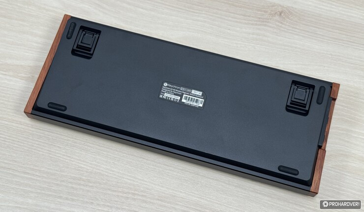

Az anyaghasználat és az összeszerelés minősége kiváló. Az USB-C csatlakozó, a módváltó (rádió, kábel, Bluetooth) és a Windows/Mac csúszka bal oldalra került, alulra pedig négy darab közepes méretű csúszásgátló talpat raktak, illetve vannak kihajtható magasítók is, amelyek méréseink szerint a 6 fokos alap dőlésszöget 9, illetve 12 fokra tudják emelni. A Q1 HE-hez képest különbség, hogy a K2 HE nem gasket mount, hanem tray mount kialakítású, ennek megfelelően a hangja nem annyira konzisztens, de alapvetően nem lehet ok panaszra.
Az alumínium plate alatt egy 3,5 milliméter vastag EVA szivacsréteg, a PCB alatt pedig egy EPDM szivacsréteg és egy PET filmréteg található, legalulra pedig került egy szilikon akusztikus pad. Ennek megfelelően az eszköz nagyon szépen szól, nem műanyagos és nem is fémes hatású, élmény a használata.

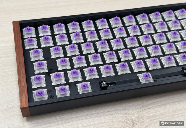

A kapcsolók gyárilag előkent (pre-lubed), Gateron Double-Rail mágneses megoldások Nebula változatban, és a periféria kizárólag ezekkel rendelhető, nem is támogat más típusú mágneses switcheket, tehát sem a Gateron Magnetic Jade, sem a Gateron KS-20 nem jöhet szóba. A többi Gateron Double-Rail viszont kompatibilis vele, ennek fényében szomorú, hogy rendelni kizárólag a 40/60 cN-es Nebulákkal lehet, hiszen bár ez a játékosok többségének valószínűleg ideális, biztosan vannak, akik inkább 30/50-es (Dawn) vagy 50/70-es (Aurora) változatokat választanának, de ezt sajnos csak úgy tehetik meg, ha külön vásárolják meg őket.
Mivel mágneses kapcsolókról van szó, az érzés lineáris, a 150 millió leütéses élettartam jó minőséget vetít elő, a holtjáték viszont nagyobb, mint a piacvezető megoldásoknál (pl. a második generációs Lekker kapcsolóknál a Wooting HE80-ban), de azért összességében kellemes. A teljes billentyűút egyébként 4 mm, az érzékelési pontosság 0,1 milliméter, a rapid triggert viszont csak 0,2 és 3,8 milliméter között lehet állítani.

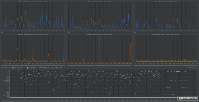

Keyboard Inspector eredmények
Keyboard Inspector eredmények (vezetékes) [+]
