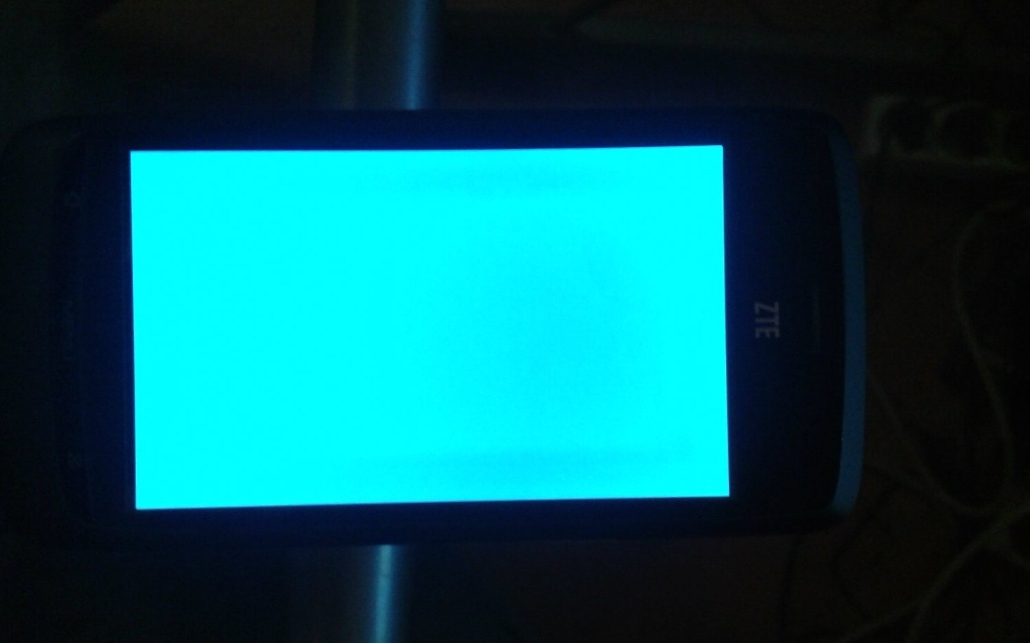

Azigen
szedd ki az akksit,majd vissza és úgy probáld bekapcsolni hogy nyomod folyamatosan a power gombot meg a hangerő LE-t.Így be kellene jönni egy FTM feliratnak,vagy cwm-nek wipe data factory reset,reboot system now ilyenek vannak a cwm-be.
cwm= modositott recovery ahol lehet újrrakni a romot.
Ha semmi nemjön be akkor kijelző tropa,(szerintem) apropó zöld droid sincs bekapcsolásnál? -

csipkesi2
Lenne egy kérdésem, nemrég kaptam egy ZTE balde típusú készüléket, de sajnos nem tudom bekapcsolni.
Mikor bekapcsolom akkor csak egy bakapcsoló hangüzenet van és utánna az egész képernyő felvilágosodik és ennyi......:-(
Meg szeretném gyógyítani a kicsit. Mit gondoltok hogy csináljam? Alap felhasználó vagyok, így szájbarágósan el kellene magyarázni hogy tudnám helyre állítani.
Szerintem csak rosszul rootolhatták vagy flash-elhették. :-)Köszi minden segítséget!
