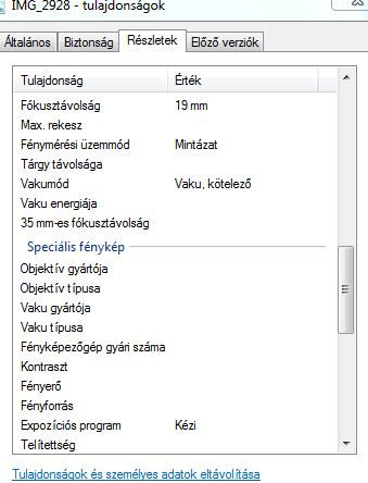

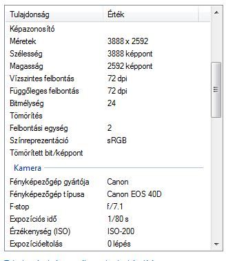

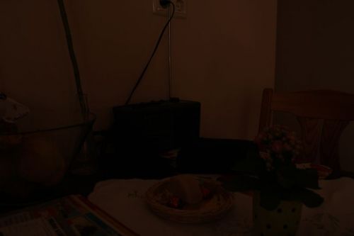

Mondom: EXIF adatokkal együtt! (Ebből valami kigyilkolta.)
A képen annyi látszik, hogy a vaku nem villant el: a kérdés az, hogy miért nem.
Így belegondolva (már ha jól értem és tényleg egy 300D-ről van szó) azzal biztos nem kompatibilis: a 300D még csak E-TTL vakuvezérlést tud (az újabb vázak már E-TTL II-őt), a YN vakuk meg amúgy sem a visszafelé kompatibilitásukról híresek...Mi a másik váz amivel próbáltad?

Lenne egy kérdésem.
YN 568EX II vaku.Új egy garnitúra elemet használt el.Kicseréltem akkukra.
Bekapcsolás után TTL módban a a vaku villan, de a képek sötétek mintha nem használnék vakut.
Átkapcsolva M módba minden rendben van.
TTL módban dolgozik az AF működik a zoom fej visszajelzi a blendét, csak a kép sötét.Találkozott már valaki ilyen hibával? Vagy esetleg elnyomtam valami gombot?
Ki lett próbálva egy másik Canon gépvázzal és hasonló a helyzet. Igaz az egy régebbi 300-as gép.Válaszokat a segítséget előre is köszönöm.
