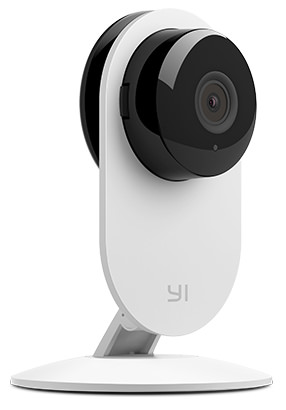

Mit csinálok rosszul?
Kamerát bedugtam.
Sárgán villog a led. Közben mondogatja: “deng dai lian jie”
Aztán a led átvált kék villogásra.Telefonon keresem, de nem akarja látni.
Próbáltam a régebbi alkalmazással, az újabbal, és a xiaomi smart home progival is.
(Xiaoyi Camera, majd a frissített változat, és
Próbáltam wifin keresztül beállítani, és próbáltam qr-kóddal. Sehogy sem megy.Bármi ötlet?

Külső elérést hogyan érted ? A telefon appján eléred, ha webes elérés kell ahhoz olyan firmware kell ami támogatja az RSTP-t az 554 porton. (+ nem árt egy fix ip vagy valami DDNS)
Fixált firmware : [link]

RTSP View android app kell hozzá, ha van fix ip-d, vagy tudod örökké az aktuális ip-det akkor ott fel tudod venni az adatokat a kameráról ilyen formátumban : rtsp://SAJÁT IP:554/ch0_0.h264
Ami fontos : az RTSP a régebbi "B" firmware-ben van, vagy hackelve az "L"-ben, a hackról itt tudsz olvasni mit kell felmásolni az SD kártyára : [link]
A routeredben megnézed milyen ip-t kapott a kamerád (ANTSCAM) nálam a 192.168.1.4-en csücsül.
Aztán a routeredben a port forward menüben nyitsz neki egy 554-es portot, UDP.Ha ez megvan akkor a fent leírt app-pal látni fogod a kamerát.
Felvétel : azt nem tudom, és nem is igen érdekel. A gyári app-pal lehet visszanézni, nekem ezzel a mobilos RTSP Viewerrel elég, hogy azonnal, gyorsan rá tudok nézni ha kell.

Én Androidon használom, de úgy oldottam meg a lassú csatlakozás dolgot, hogy:
routeremben kapott egy port forwardingot az ANTSCAM ip-je az 554 porton, és a firmware vagy "B" lehet vagy az "L" firmware, de azt hekkelni kell egy mappával, hogy mehessen az RSTP elérés
utána a telefonra letöltöttem az RTSP Viewer Pro appot, ahhoz hozzá adtam a kamerámat és 1 pillanat alatt látom :rtsp://IP:554/ch0_1.h264
Ez akkor jó, ha fix ip-d van, vagy csinálsz egy Dyndns vagy valami egyéb DDNS-t....

Mivel ez a kamera csak a kínai piacra szánt, így csak heckeléssel lehet átírni az órát ha telnettel belépész a kamerába.
"I telnetted into the camera (username: root / password: 1234qwer)
Code:
cd /homemv ntpdate ntpdate.orig
touch ntpdate
chmod 755 ntpdate
date -s "2015-06-02 22:00"The commands above disable to program that tries to set the date from the internet, and then you can set the date manually to the current date/time. Hope this helps."
