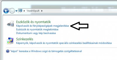

Az én fényképezőm setupjában lehet állítani, hogy ha usb-n kapcsolódik, akkor hogy viselkedjen... Mint egy fényképezőgép, vagy mint egy háttértár... Neked nincs ilyen opció véletlen? Mert ha igen, akkor azt kapcsold át és akkor olyan lesz mint egy pendrive.

play menu / transfer order... mi van abban? Itt egy manual. keress computer szóra benne. Hátha találsz valami okosat. Ha nem megy, akkor folytatjuk

Vazz. Eddig1x sem említetted, hogy meghajtóként akarod látni... Kariolvasót javaslok. Az ilyenre sokkal jobb.
Nézd át, hogy nem állítottál-e el valamit a fényképeződ menüjében. Egy pár canonon be lehet állítani, hogy "meghajtóként", vagy "lapolvasóként" viselkedjen.
