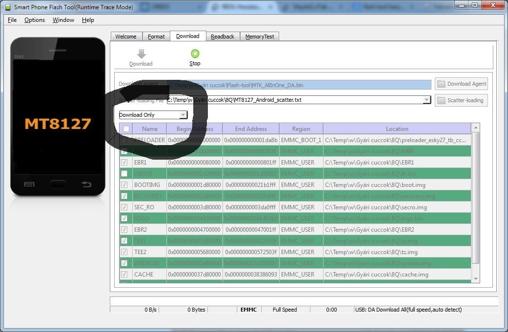

nah úgy indult a történet, hogy feltettem az universal.driver.adb-t..
Felismerte a tabletet (usb hibakeresés be volt kapcsolva a tableten). Kipipáltam amit ki kellett pipálni és utána elindítottam az exe-t, amit te készítettél onnan kiválasztottam az 5-ös pontot úgy gondoltam a 3-3 gb nekem jó lesz. Elindult feltételezem a folyamat itt kikapcsolt a tablet azóta csak próbál betölteni 30 perc után sem csinál semmit. Pontosabban recovery-be (3a) beenged -

Valami rendszer ROM img nincs, amivel visszarudiom rakni a teljes gyári állapotot ezzel a RKBatchTool.exe programmal, amit most találtam a hivatalos oldalon és a ftissítésre, ROM cserére használnak? -

Most a volume-down+power párossal sikerült behoznom egy kínai menüt. Úgy néz ki hogy ezzel van kapcsolat a gép és tablet között. Alapból nem ismerte fel az illesztőprogit de kikerestem a htc android interfacet és azzal létrejött a kapcsolat. Csak sajnos nem tudom az usb hibakeresést a kínai menüben hol kell aktiválni, így a mod fájl nem fut le csak a daemon started felirat jön be. -
