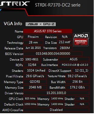

Habár ehez nem értek nem tudom a cpu-a vga gpujával hogy függ össsze hogy csak 925mhz-en tud jól üzemelni a vga-m.1050mhz-en összeomlik igen hamar.
Ha bios beállítást keressek akkor várom a válaszod milyen téren varriáljak esetleg a beállításal.
A kártya gpu-ja máskülönben 1190mV
Ezt véletlen valahogy biosban nem fordulhat elő hogy nem ad le anyi kakaót a pci foglalaton ami elegednő neki?
Ha 925mhz-en fut a kártya a gpu tweak automatikusan leviszi 1150mV-ra a kártya feszültségét -

925mhz-en stabil...Gyári emelt órajelen nem.1050mhzOc 1070mhz (kise próbáltam még így)
Mi tudja ezt kiváltani nem lehet hibás driver vagy maga a vga hibás ilyen téren.
Gondolom a gyártók nemcsak a beleírt program szerint varriálnak az OC modelekkel. -

Dehogy a témánál maradjak azt nem értem csökkentett órajellel miért jó a vga gyári 1050mhz-ről 925mhz-re (nem oc változatú videókártya órajele) nem áll le a gép 1nap után stabilnak mondható.
az 1050mhz meg anyira stabil csak hogyha bizonyos beállítás be vagy épp kivannak kapcsolva játékba/vagy benchbe akkor leáll... 925mhz-en viszont stabil a rendszer

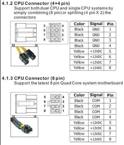

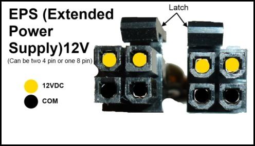

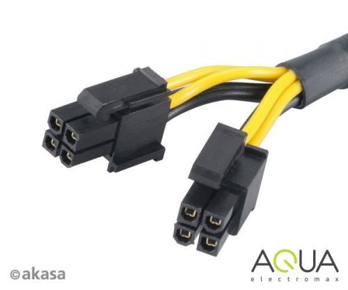

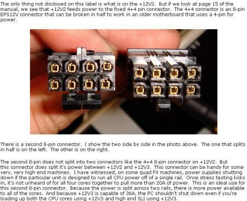

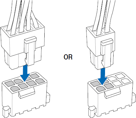

zsoltrocky
FSP AURUM AS 700
Azért enyire értek hozzá.

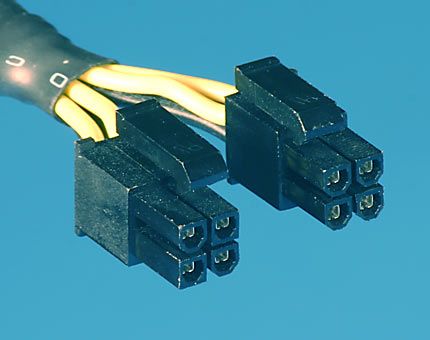

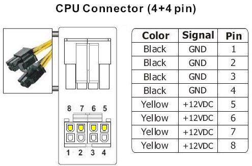

Van több 6+2 pinesem vga-hoz de alaplapi csak 4+4 van rajta
Ilyen van mint a képen jól látható hogy a csatoló fül felől jön a 2+2 12V-os ág és alulról a 2+2 test
Viszont ha kimondottad egy cpu 8pinest nézel meg ott is ugyan ez van amibe egybe van öntve a műanyag csak a csatlakozó kockák alakja más.
Utolsó képen szerintem ha jobban megnézed és elolvasod akkor ez vonatkozik rám isA vga 8pinese meg 3 12V +1 test és 4 sor test és fordítottja a csatlakozó fül felől jön a test
Szóval nem erőltetek én semmit sehova csak furcsa egy ilyen kaliberű tápon nincs alapból 8pines cpu csak 4+4
Erről szerintem ennyit én csak furcsállom a dolgot.... -

lacus83
zsoltrocky #542 üzenetére
Az alaplapi 8 pin és a vga 8 pin nem ugyan az.
A táp pontos tipusa kéne de kizártnak tartom hogy ne lenne alaplapi 8 pin csati rajta,a vga általában 6+2 de attól még lehet az is 2x4 mint az alaplapi 2x4 pin.
De más az aljzatban a dugó kiosztás,nem véletlen nem tudod bele dugni.
Egyébként az áram is más,ha nem akarunk pl vga kártyát kinyirni ne is erőltessük bele az alaplapi 8 pint,ami amugy sem megy könnyen, azért amit már irtam,a dugó más. -

Nem tudom, de ha jól látom a kiosztása rendben van, a letört sarkú meg ha minden igaz belemegy a négyszög illesztésbe, fordítva már nehezebb lenne beleerőltetni.
Minden esetre érdekes hogy ilyen. -
