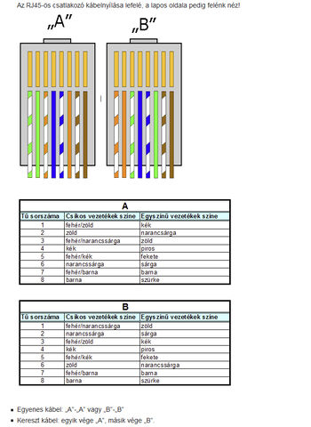

Az erek a kábelen belül eltérő színűek. Nem mindegy, hogy milyen sorrendben kötöd be őket a csatlakozóba.

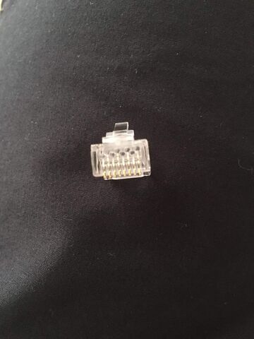

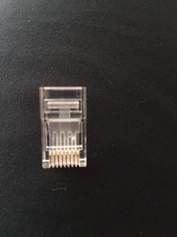

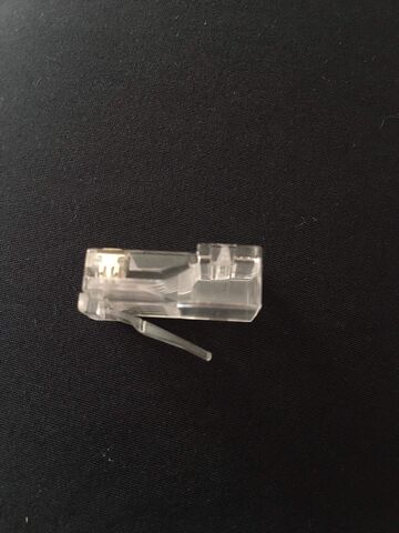

Persze működni fog.
generaltoti2 #815 üzenetére
Szia
Persze, sima.
Csak mindent azonosra kell kötni arra figyelj.
A és B szinkód van a csatin. Mondjuk mindent B-re köss.
Milyen csatit vettél? -

Sziasztok. Barkácsolni kell kicsit a lakásunkon és le kellet vágnom az rj45 csatit a cat5e kábelemről. Benéztem a rendelést és cat6 os rj45 csatit rendeltem. Ha ebbe bekötöm a cat5e kábelt az működhet?
