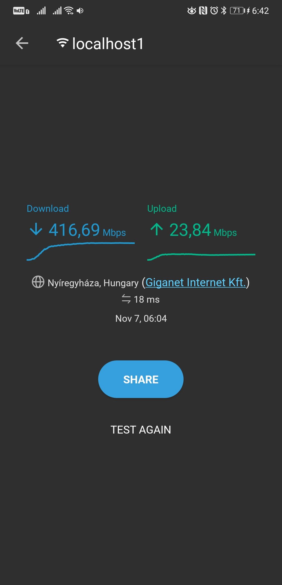

Valami nem kerek a wifi hálózatommal...
Csináltam egy új hálózatot az unifi ap-on localhost néven a régi eszközök miatt, fel is csatlakozott mindenki viszont a sebbesége nagyon rossz lett.
Tehát ez volt a régi felállás: TP-Link localhost, Unifi localhost1 mindkettő engedélyezve az 5GHz is.
Így ezek sebessége, TP-link: [kép] Unifi: [kép] Ha csak az Unifi megy minkét hálózattal: [kép]
Mi van itt elrontva vajon?
A csatorna mindkét eszközön auto-n van a szélesség a TP-Link-en auto az Unifin VHT40-en. -

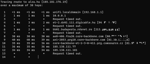

Nem vártad meg a végét, vagy onnantól timeout lesz végig?
Nálam digi netnél így néz ki:
PS C:\Users\MarkK> tracert alza.hu
Tracing route to alza.hu [185.181.176.19]
over a maximum of 30 hops:1 <1 ms <1 ms <1 ms edgerouter.lite [192.168.200.1]
2 1 ms 1 ms 1 ms 10.0.0.1
3 * * * Request timed out.
4 8 ms 2 ms 2 ms xe-7-2-1.cr02.budapest.digicable.hu [78.131.4.136]
5 12 ms 2 ms 2 ms cr02.budapesta.rdsnet.ro [213.154.126.65]
6 * * * Request timed out.
7 28 ms 27 ms 28 ms ae0-406.fra20.core-backbone.com [80.255.15.29]
8 35 ms 35 ms 35 ms ae1-2053.prg10.core-backbone.com [81.95.15.118]
9 34 ms 34 ms 34 ms core-backbone-et-1-3-0-411.prg.comsource.cz [81.95.2.246]
10 35 ms 35 ms 35 ms 185.138.111.79
11 32 ms 32 ms 32 ms 185.138.111.181
12 22 ms 21 ms 21 ms 185.181.176.19Trace complete.
Mivel kezdődik az IP-tek amúgy? Diginél nálam volt olyan, hogy azt hiszem a 212-vel kezdődő IP-nél valami rossz volt a routingban, és pár oldal nem jött be.
Viszont a te traceroute-od alapján elég sokáig eljut. -

Digi szokott alkotni ilyet néha, nekem a gportal.hu nem ment párszor (a vicces az volt, hogy megkérdeztem a Digis topicban, és kiderült, hogy csak a XVI. kerületben levőknek nem megy...

tracert alza.hu

code1005 #5501 üzenetére
A TP-Linken lévőt viszont most már kapcsold le, mert az UniFi elkezd "Rogue Access Point detected" üzenetekkel,bombázni.
