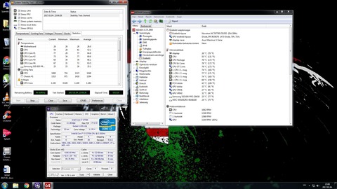

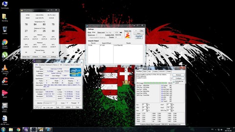

Ismételten a segítségeteket szeretném kérni, ugyanis új lapot sikerült beszereznem és sajnos hiányérzetem van az elért eredmény miatt. Kezdőként nem vagyok kellőképpen kiképezve a tuningolás mesterségére, így, ha valami nagyon oda nem illőt láttok, kérlek elnézően kezeljétek.
Adott egy "I7 3700K" porci, amit egy "PH-TC14CS" hűtő próbál lehűteni, közte minőségi "thermal grizzly kryonaut" paszta. Ez egy viszonylag jól szellőző "Fractal design core 3000" házban 6 izmosabb hűtővel történik. A lap pedig egy "asus maximus v gene".
Nem tudom, hogy a biosban állítottam-e valamit rosszul, vagy esetleg hézagosan pasztáztam (nagyon odafigyeltem, ezt kizárnám), de már 4.2 ghz-n sem kapok olyan nagyon alacsony hőfokokat, ha pedig szorzó emeléssel 4.3ghz-re emelem, akkor 90-100 c környékén mulatoznak maghőfokok. A Zinternet böngészve, mások hasonló konfiggal sokkal jobb eredményeket szoktak elérni magasabb órajelen, tehát akkor vagy a fent említett beállításokkal vagy a pasztázással/porci-val van a gond, ehhez kérném a segítségeteket, hogy nézzétek át nekem, hogy mit kellene/lehetne átállítani, ha mondjuk 4.3ghz-en szeretnék a hasonló vagy jobb hőfokokat elérni. Itt vannak a screenshotok a biosból: [link]Előre is köszönöm!

De ekkora eltérést hogy mutathat a speedfan és a realtemp? Ráadásul az egyik pillanatban még 100 fok körül mutat a másikban meg leesik 30-ra és így ingadozik.
Amúgy nem mostanában pasztáztam, és nem is vízhűtés, de egy elég jó hűtésű házban van a gép lelke és a PH-TC14CS proci hűtő sem a gagyibb kategória.
Újrafogom kenni, és leviszem mhz-t is, de azért még megnézek 1-2 másik progi mit ír ki hőfoknak. -
