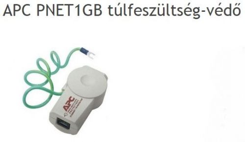

Lenne egy kérdésem a témában...ezt a túlfeszültség védőt néztem ki (APC SurgeArrest 5 Plug + TEL Switch (P5BT-GR)), de felmerült a kérdés, hogy az APC túlfeszültségvédő elosztóban lévő telefon foglalat:
Data Line Protection Analóg telefonvonal telefon/fax/modem/DSL-modem számára (RJ-11 csatlakozó) van, viszont a "szuper" default upc routerből (Technicolor TC7200) kijövő ethernet utp kábel (CAT5/RJ-45).Kérdés: ha megveszem az APC SurgeArrest 5 Plug + TEL Switch túlfeszültségvédő elosztót akkor bele megy a ethernet kábel? Nem mi?
