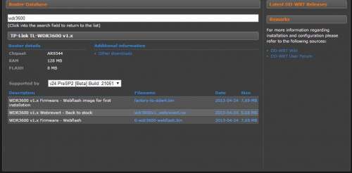

Ha jól olvasom OpenWRT van fent. Vargalexből a sysupgrade (remélem jól írtam) verzióval tudod felülírni a jelenlegit.
Gyáriból olyat rakhatsz rá, aminek a nevében nincs boot szó. Pár hozzászólással feljebb kaptam én is válasz hasonló kérdésekre.De azért várd meg a tőlem hozzáférhetőbbek válaszát is a biztonság kedvéért.

És ha ez rákerült, akkor mehet rá az újabb gyári?
És, ha az újabb gyárit (ami boot-os) akarom cserélni mondjuk OpenWRT-re, akkor azt is csak simán rátolom?Nincs több kérdésem

Akkor ez jó?: [link]
Az újabbat kicsomagolva ott volt a félelmetes
"boot" szó.
Lehet, hogy kérdeztem, lehet hogy kaptam is rá választ, de baromira nem találom, ezért elnézést kérek előre is
Szóval, OpenWRT BB firmwaret, felül lehet flashelni a DDWRT oldaláról leszedhető webrevert-es gyári verzióval, Luci-s felületen keresztül?
Előre is köszönöm a segítséget
(És még egyszer elnézést, ha már volt

Ez a .....webflash.bin lenne a boot nélküli gyári FW-re visszaállító?
trance89 #8521 üzenetére
Akkor, ha a gyárim van még az alábbi 3 közül a "first install"-os kell? Aztán, ha a gyárit akarom visszatenni, akkor ne a TP-Link oldaláról szedjem, hanem innen a webrevert-eset?
És, ha visszaraktam a webrevert-es (boot nélküli) gyárit, akkor utána már rakhatom rá a TP-Link oldaláról letöltött boot-os gyárit is?
